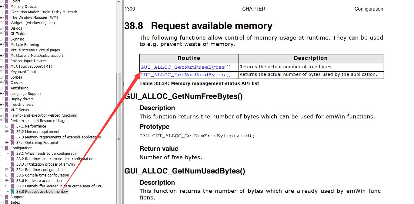

发表于 2019-9-20 18:57:51 | 显示全部楼层
这个使用emWin动态内存剩余函数差下就行,看看是不是在不断的减小。

 楼主| 发表于 2019-9-23 09:44:39 | 显示全部楼层
试过了,当在MULTIPAGE的标签页上面插入图片时,删除界面,再创建一次,剩余的显存空间就变小了。而不插入图片时,剩余空间一直不变。
