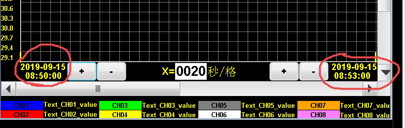

如下图graph控件上有两个Text控件来显示时间,如图1,我想实现:水平滚动条滚动时,时间随之变化。但在测试滚动条消息处理时, 发现滚动条的消息没有反应,不知道啥原因,请教路过的小伙伴
图1
图1

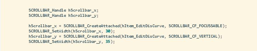

滚动条的创建
滚动条的创建

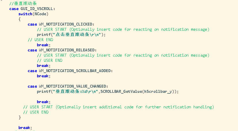

垂直滚动条的消息处理
垂直滚动条的消息处理

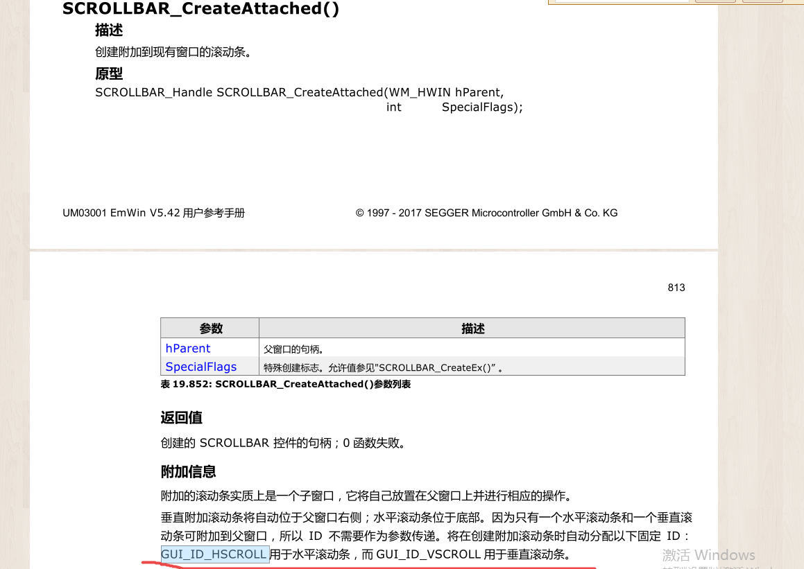

硬汉哥,滚动条不是只有这连个吗 GUI_ID_VSCROLL和GUI_ID_HSCROLL
两个消息滚动条移动都没反应
两个消息滚动条移动都没反应
