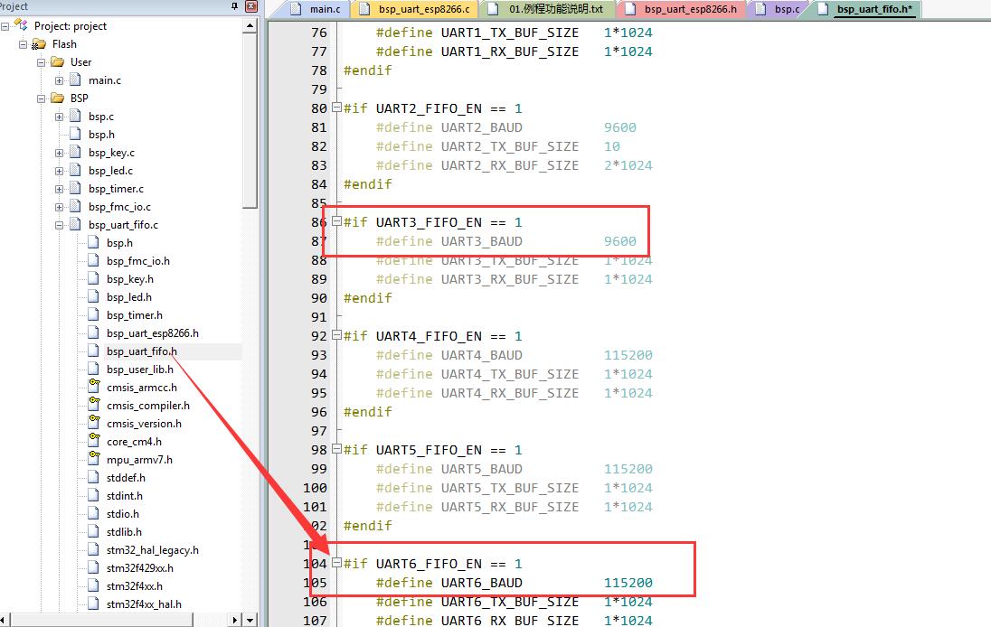

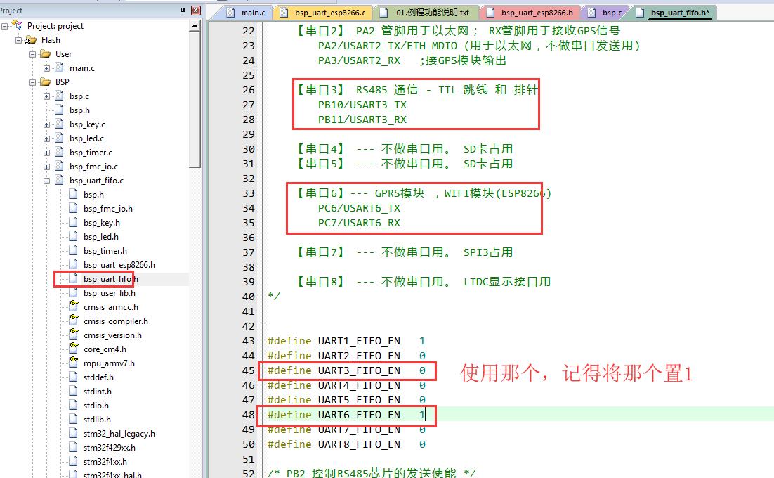

移植我们的ESP8266和485程序时,注意要使能bsp_uart_fifo.h文件里面的宏定义

使能位:
波特率:
主要是上面两点容易搞错。
