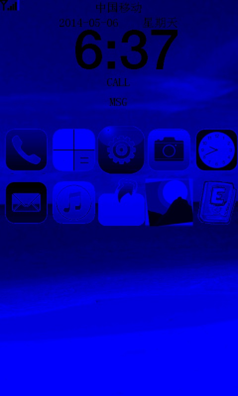

参照历程里面的例子进行用GUI_BMP_Serialize(_WriteByte2File, &file);截图的色彩不对
 楼主| 发表于 2015-6-2 11:43:59 | 显示全部楼层
如图
如图
发表于 2015-6-2 22:36:27 | 显示全部楼层
RBG,BGR问题,DMA字节对齐问题等,楼主还在查找中。
 楼主| 发表于 2015-7-14 17:12:10 | 显示全部楼层
eric2013:RBG,BGR问题,DMA字节对齐问题等,楼主还在查找中。 (2015-06-02 22:36)
最后解决是因为读点不对
