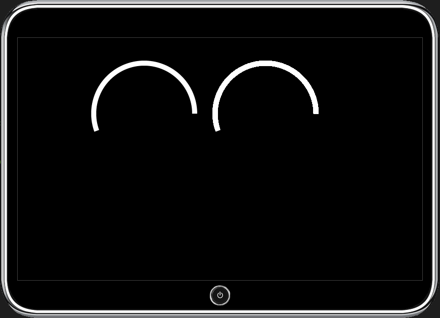

我发现GUI_AA_DrawArc这函数有个奇怪现象。就是如果只调用一次这个函数绘制一条弧线,那么没什么问题,但是如果通过重复调用来绘制同样形状的弧线,就没有抗锯齿效果了,模拟器上和板子上结果都一样。很奇怪,也不知道是不是我代码的问题。
下面是我的代码:void MainTask(void)
        int i = 0;
        GUI_Init();
        GUI_SetBkColor(GUI_BLACK);
        GUI_Clear();
        GUI_AA_SetFactor(6);
        GUI_SetPenSize(10);
        GUI_SetColor(GUI_WHITE);
        GUI_AA_DrawArc(250, 150, 100, 100, 0, 200);
        for (i = 0; i <= 200; i++)
                GUI_AA_DrawArc(490, 150, 100, 100, 0, i);
        while (1)
                GUI_Delay(100);
这是模拟器上的效果,左边是单次调用的,右边是重复调用的,很明显能看到右边的弧线没有抗锯齿效果。
发表于 2019-8-24 15:07:58 | 显示全部楼层
每次绘制前清除下背景试试
337
352
352
 楼主| 发表于 2019-8-26 09:19:45 | 显示全部楼层
eric2013 发表于 2019-8-24 15:07
每次绘制前清除下背景试试
抱歉现在才回。我后来试了一下清背景,果然就没问题。但是为什么呢?
发表于 2019-8-26 09:20:58 | 显示全部楼层
用到了读像素,他应该是读取背景了
22
131
197
197
发表于 2019-9-26 20:56:44 | 显示全部楼层
是重复抗锯齿了,没清原来的弧,读到的背景会是上次画出来的弧。
