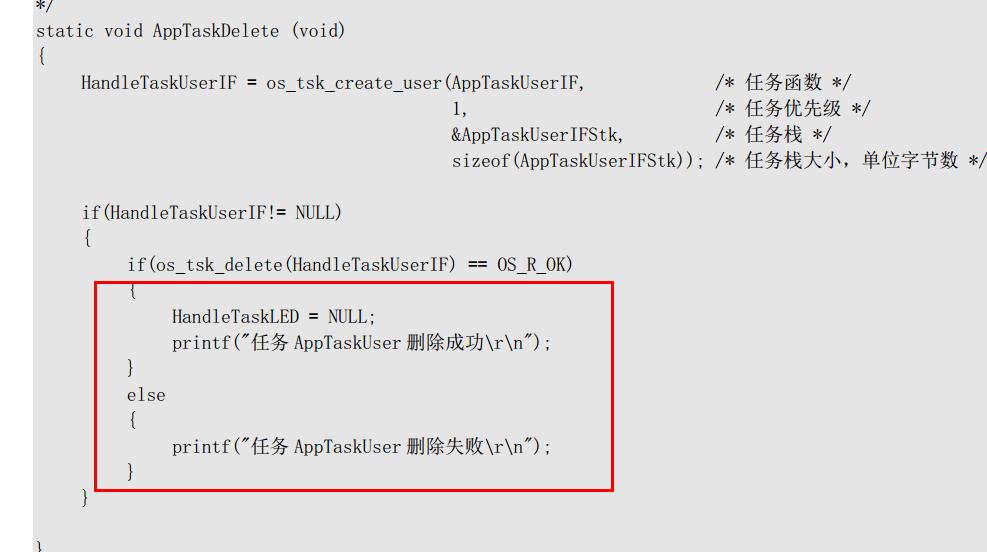

任务删除后边打印函数是不是不执行了啊,任务删除完了调度器就调度其他任务了,后边的就不打印了,对吗?
124641
发表于 2019-8-22 01:22:53 | 显示全部楼层
你这个删除的是其它任务,不影响。

如果删除的是本身这个任务,是不是就不执行后边的打印了
124641
发表于 2019-8-23 01:02:55 | 显示全部楼层
对。
