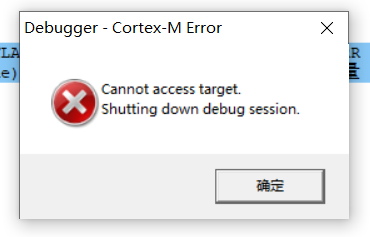

逐行屏蔽确认红色代码不屏蔽就无法仿真,提示错误如下图所示:

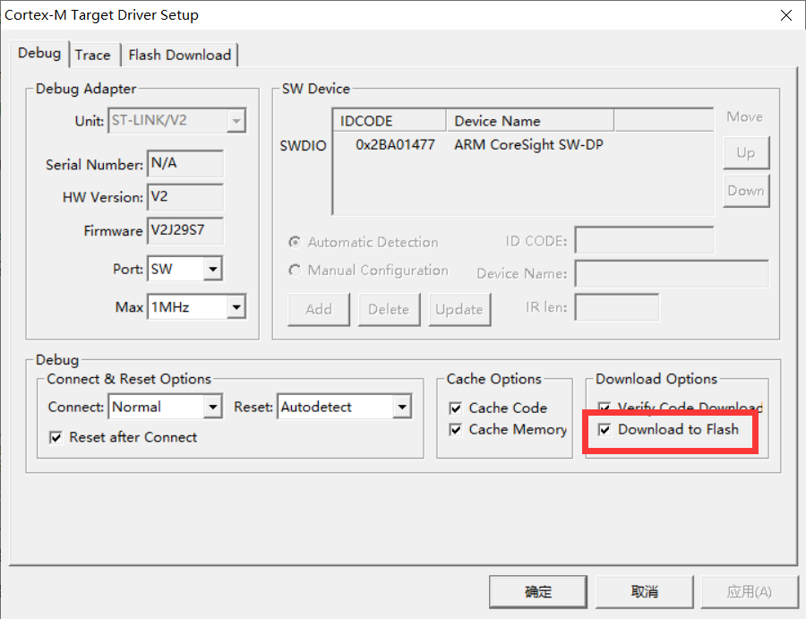

勾选这个选项就可以正常仿真了,如下图

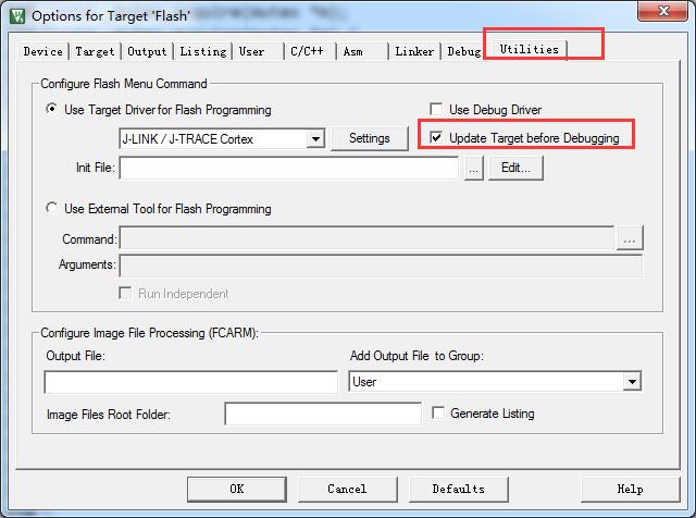

正常的,可以下载,而且debug选项里勾选download to flash就可以了,但是不明白咋回事

这个一直是勾选的,不是这个的问题,谢谢了,发个贴记录下
