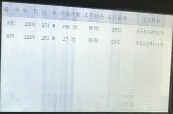

最近做了一个项目,用STM32F429芯片、安富莱的配套的显示屏,原理图参考的也是安富莱的原理图,设备供电采用24V 1A的开关电源,在实验室测试时没有问题,但是到现场使用时,偶尔会出现花屏、条纹的现象,现象如下面的图片所示。请问下论坛里的各位大神,可能是什么问题?是因为直流地跟交流地的问题吗? 微信截图_20190717130402.png

发表于 2019-7-17 13:14:45 | 显示全部楼层
板子和屏是怎么接线的,FPC?

 楼主| 发表于 2019-7-17 16:51:33 | 显示全部楼层
missfox 发表于 2019-7-17 13:14
板子和屏是怎么接线的,FPC?
对,用FPC-40软排线接的,在实验室测试没有问题

发表于 2019-7-17 16:56:20 | 显示全部楼层
用锡纸包起来试试
