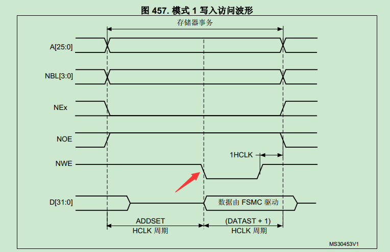

选用的模式1,手册上的WE写信号滞后片选信号ADDSET个HCLK周期,咋实际总是跟片选一起出来,麻烦硬汉哥给 瞅瞅是不是哪儿设置错了? 逻辑时序.png 模式1写时序.png

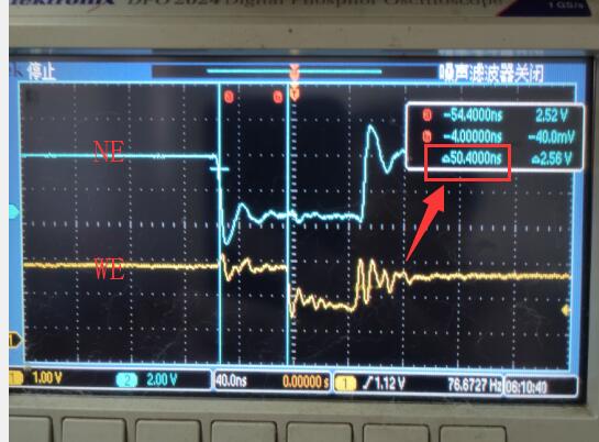

发表于 2019-7-16 12:50:22 | 显示全部楼层
你的逻辑分析仪是不是有问题,看我示波器测试的,建立时间设置为10,也就是50ns,用的H7帮你测试

 楼主| 发表于 2019-7-16 13:54:19 | 显示全部楼层
还真是,示波器上可以看出来,逻辑分析太低端了,刚试了一下,地址建立时间大于5才能捕捉到。

发表于 2019-7-16 14:11:45 | 显示全部楼层
你的逻辑分析仪不仅低端,而且有问题,你这个低电平时间DataSetupTime是数据建立时间,这个都可以正常显示,而地址建立时间部分就被省掉了。
