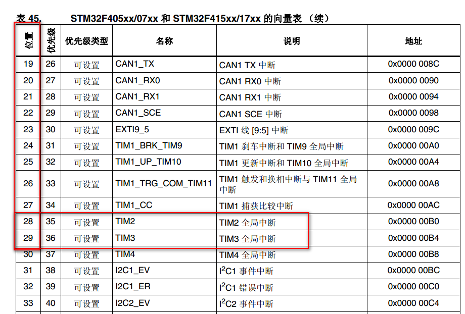

一、今天改我的NVIC时突然想到,如果我的中断个数大于16个后这个中断的优先级怎么配置呢?中断又是怎么执行的呢?两个优先级相同的中断同时中断又是怎么执行的呢?
二、哪位用过429的MPU呢?怎么用,实用吗?
关于问题一的分析:
1、NVIC不管分为几组,编号最大支持16个中断的设置,如果系统中有20个中断,那么多出的4个中断的中断号只能设置成和前面的某个相同?即抢占优先级和子优先级都相同。
2、当2个相同优先级的中断不同时中断时,这种情况和设置为不同优先级的一样,该咋执行就咋执行
3、当2个相同优先级的中断同时中断时,我记得好像是这样的:中断会根据中断向量表的位置来决定先执行哪个中断,例如下图,TIM2和3的优先级我设置成一模一样,如果两个中断同时发生,则先执行TIM2,后执行TIM3中断,因为TIM2的位置比3的靠前。
我分析理解的对不?问题2哪位高手给指点下,谢谢

1、相同抢占优先级和子优先级的情况下,由中断序号决定,序号小的优先响应。
2、F4系列的MPU研究价值不大,H7的比较重要,主要是多了个Cache,而Cache的配置主要是通过MPU来设置的。
详情看此我此贴的MPU和Cache章节即可

谢谢,序号就是位置的编号吗?
发表于 2019-7-11 11:20:54 | 显示全部楼层
小狐狸 发表于 2019-7-11 10:46
谢谢,序号就是位置的编号吗?
对,就是这个。
