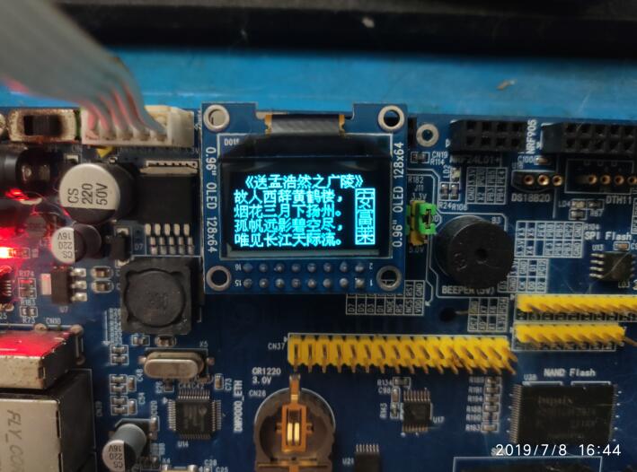

[STM32H7] OLED显示效果的确是好,做几个V7的OLED例程
124443
发表于 2019-7-9 11:05:31 | 显示全部楼层 |阅读模式
好久不用OLED了,准备用用

下午准备做一个OLED的emWin例子发出来。

OLED大概能刷到多少帧?

OLED一般是SPI或者IIC接口的,数据写进去它们自己刷新。所以能刷多少帧,看SPI/IIC能达到多快的速度。

用的FMC接口,8线,基本可以极限速度了

oled就是尺寸做不大。颜色也有限。 手持设备还可以用用。

这个是用的emwin的 8位色模式还是单色模式?

我们这个是单色的

做些小设备,非常爽。
