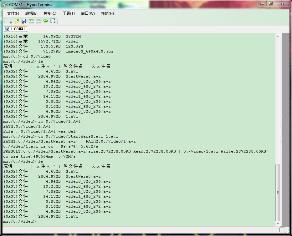

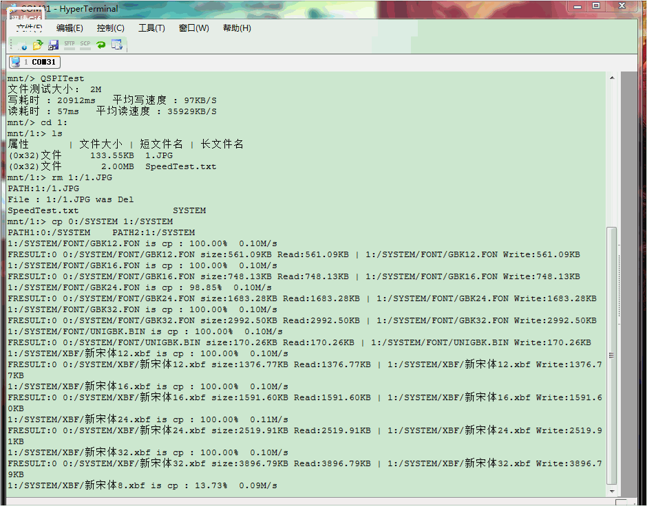

测试了一段时间了,还是比较稳定的,只做了SD卡 和 QSPI 的例程
测试可以配合我写的shell去测试。
注:SD卡支持DMA 和 Poll模式 ,测试比较得出,Poll模式速度比较快拷贝大文件平均速度能到5M以上,DMA拷贝速度只能到3M左右,
因为DMA拷贝不稳定,在状态获取的时候有时候会等待时间较长。
现在开始上图
1.SD卡向QSPI拷贝
2.查看QSPI拷贝文件
3.SD卡大文件拷贝
4.文件系统读写速度测试
