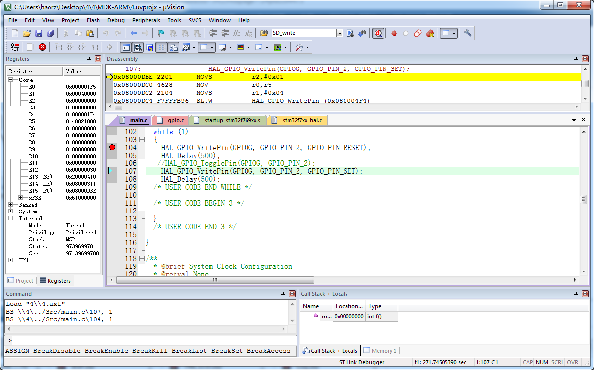

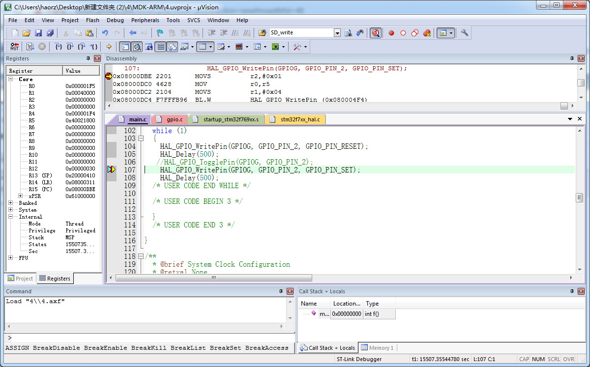

请教一个问题,在主循环里打断点,为什么有些地方不停,复位了会停一次,下面又不停了怎么回事,第一张图片那个断点正常没次都可以停,第二张那两个断点只有复位的时候停一次,什么原因呢,来帮帮看看,谢谢
这个是只能复位停一次
这个是只能复位停一次

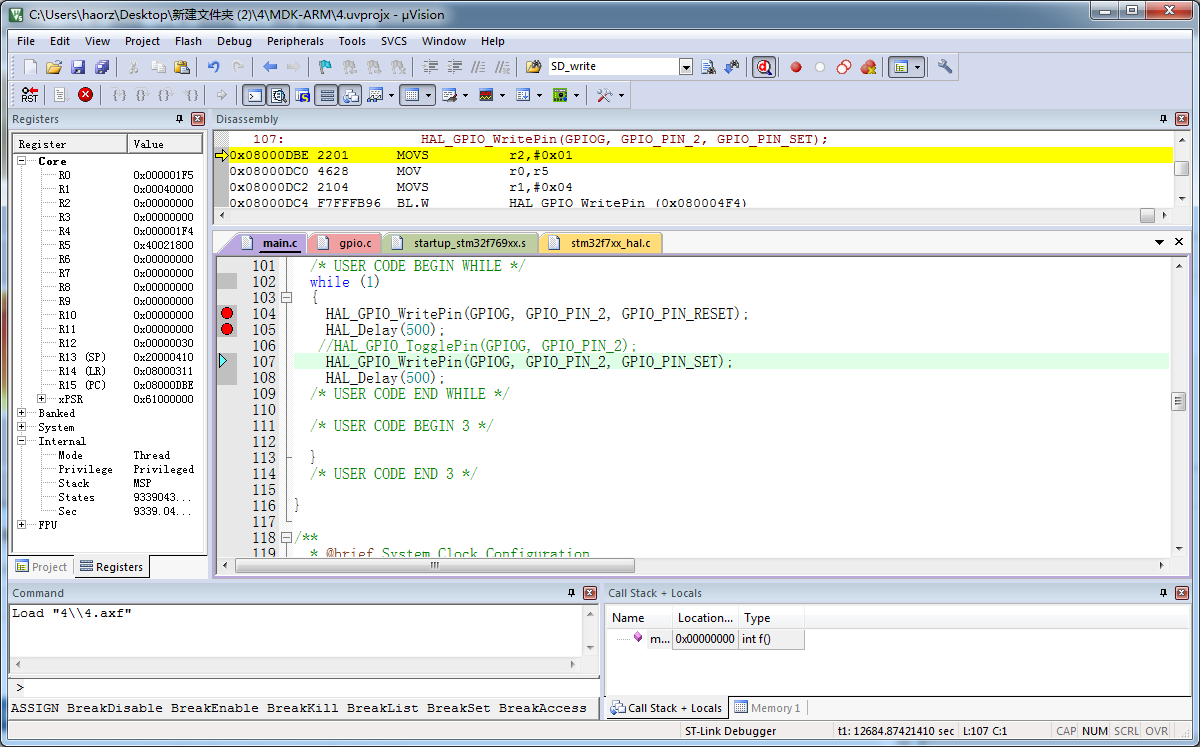

这个是去掉中文的,我重新生成了又编译了,还是不好

好像不是优化的事情,我把优化等级降低了还是不行,我把钱2行注释了,下面两行就也不停了,但是指令执行了,好奇怪,这个是769,在其它上面真没发现

没有死在中断里,一直在延时返回那个地方(__weak uint32_t HAL_GetTick(void){ return uwTick; } ,一直停在这里),但是指令是执行了的,那些引脚控制都是正常的
