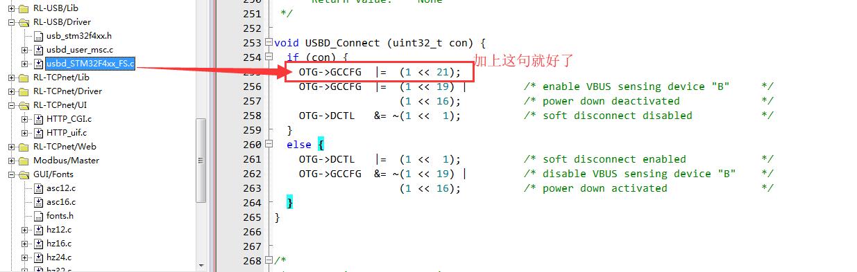

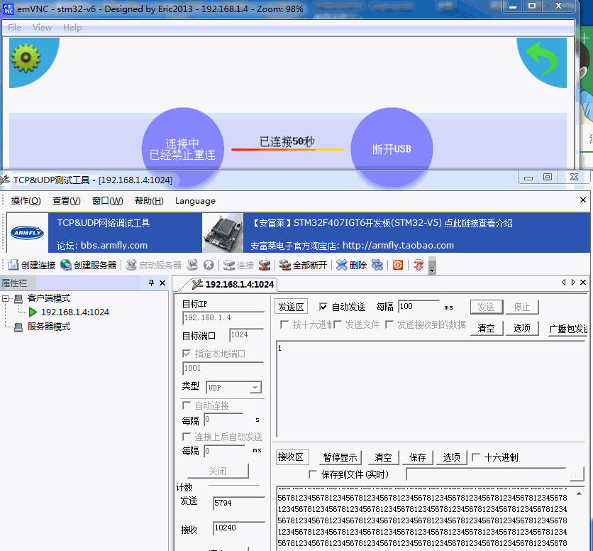

测试RL-USB模拟器U盘期间,UDP回调中的串口打印会导致USB连接中断,注释掉printf即可(根本原因已经找到)
124639
发表于 2019-6-13 11:34:08 | 显示全部楼层 |阅读模式
根本原因已经找到,看帖子3楼
下面是修改后,就正常了
124639

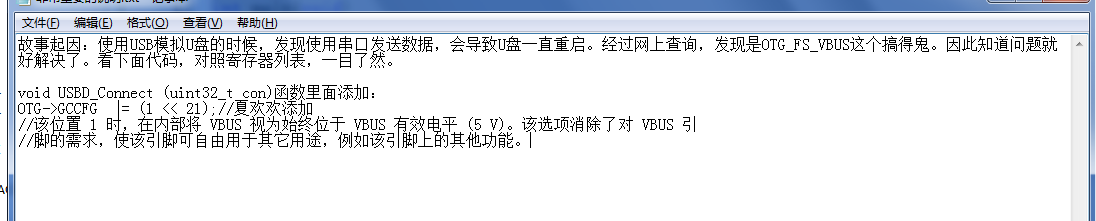

 楼主| 发表于 2019-6-13 18:13:49 | 显示全部楼层
感谢坛友sanit,问题彻底解决了:
坛友做的问题记录:
31
37
37
