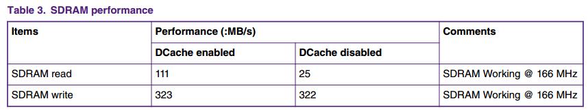

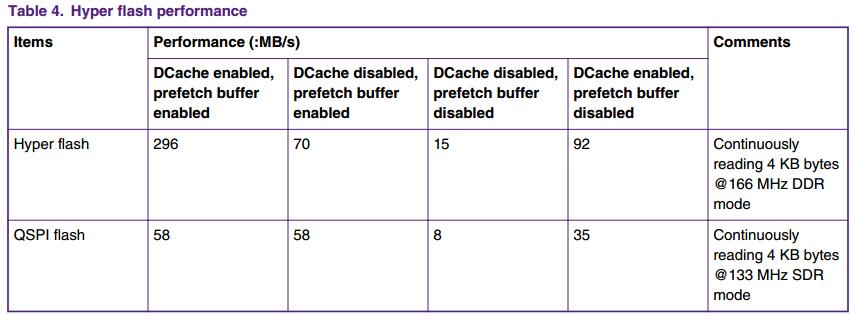

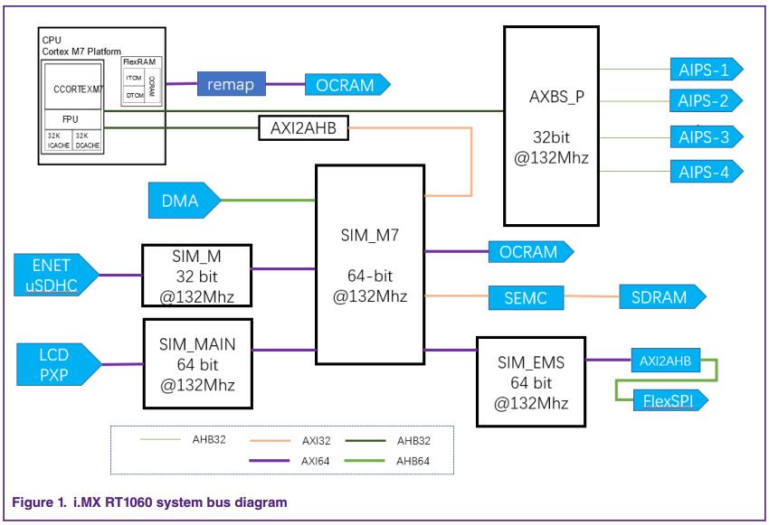

[技术文档] RT105X的HyperFlash,SDRAM,QSPI等性能的详细说明文档
发表于 2019-6-5 08:51:16 | 显示全部楼层 |阅读模式
AN12437.pdf (877.39 KB, 下载次数: 70)

发表于 2019-6-11 13:54:12 | 显示全部楼层
SDR 133M的QSPI最低怎么只有8M,133不是时钟么,
 楼主| 发表于 2019-6-11 14:03:25 | 显示全部楼层

预取和Cache都关闭的情况下,比较慢。
