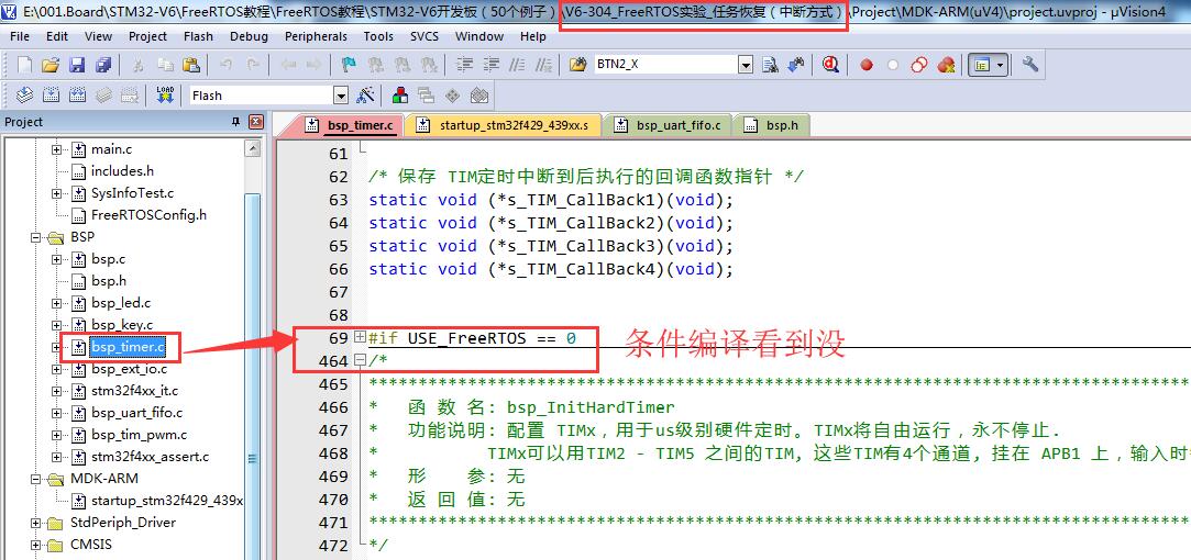

找到原因了  相比基础模板
V6-304_FreeRTOS实验_任务恢复(中断方式) 中 User/bsp/src/bsp_timer.c 发生更新
关键是增加了 #if USE_FreeRTOS == 0 屏蔽了里面的 SysTick_Handler
而且这个例程的中断恢复还会死机
贵司真的不打算用 git 来发布源码么
