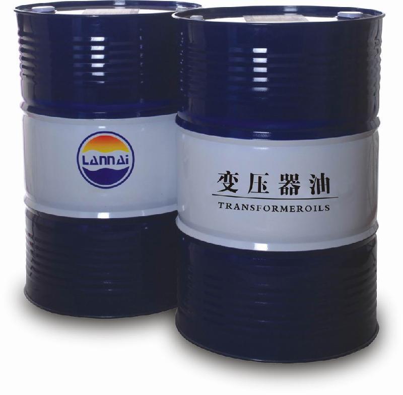

变压器油是石油的一种分馏产物,它的主要成分是烷烃和环烷烃,为浅黄色透明液体。它是绝缘油中的一种,在油浸式变压器中,变压器油主要起绝缘和冷却作用。那么变压器油位过高过低有什么危害,该如何监测呢?
