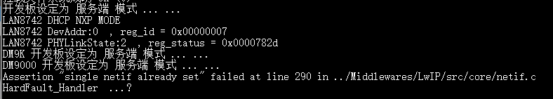

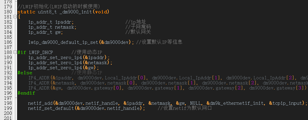

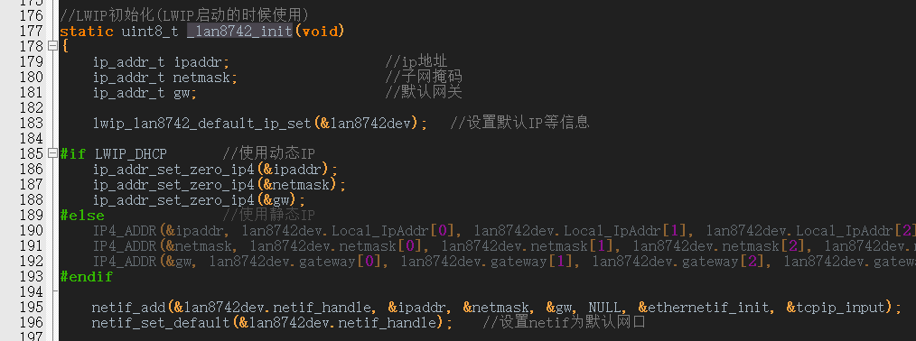

大佬, 请教下,我按照这个捣鼓 2王口, 貌似出现错误  Assertion "single netif already set" failed at line 290 in ../Middlewares/LwIP/src/core/netif.c
HardFault_Handler  ...?
struct netif *my_ip4_route_src(const ip4_addr_t *src, const ip4_addr_t *dest);
#define ip4_route_src(src, dest) my_ip4_route_src(src, dest)   这个函数我也增加了
我的 lan8742 与 dm9000 单独使用都是没有问题的
我使用的是 socket 接口,  还是说 lwip 实现 双网口不支持 socket 接口  ??
        netif_set_default(&dm9000dev.netif_handle);         //设置netif为默认网口
        dm9k_socket_info.sock = socket(AF_INET, SOCK_STREAM, 0);
        if (dm9k_socket_info.sock < 0)
                __printf("DM9000 Socket error\n");
                goto __exit;
        netif_set_default(&lan8742dev.netif_handle);         //设置netif为默认网口
        if (socket_info.sock < 0)
                __printf("LAN8742 Socket error\n");
                goto __exit;
还是我这使用方法不对吗  ??
