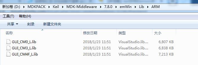

发表于 2019-5-6 18:02:17 | 显示全部楼层
ghslfgkkl88 发表于 2019-5-6 17:32
我的是5.25,里面还有。
硬汉说的没这个版本,是指用其他版本替代了?
现在的MDK5.27里面只有这三个了
43
1133
1267
1267
 楼主| 发表于 2019-5-6 18:07:51 | 显示全部楼层
