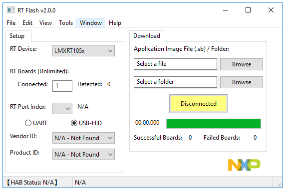

目前这个工具最新版本是 v2.0.0,主要解决了MfgTool2最多只能支持4个板卡下载的限制,更新记录如下:
【v2.0.0】
特性:
  1. 支持批量下载多个.sb格式的image文件(来自同一文件夹)
  2. 支持批量下载多个板卡(板卡数量不限)
改进:
  1. 菜单栏里的语言选项标签应该是静态且易于理解的(中英双语同时显示)
缺陷:
  1. 当输入的源image文件非常大时(比如6.8MB),下载可能会超时失败
下载地址: https://github.com/JayHeng/RT-Flash/releases
