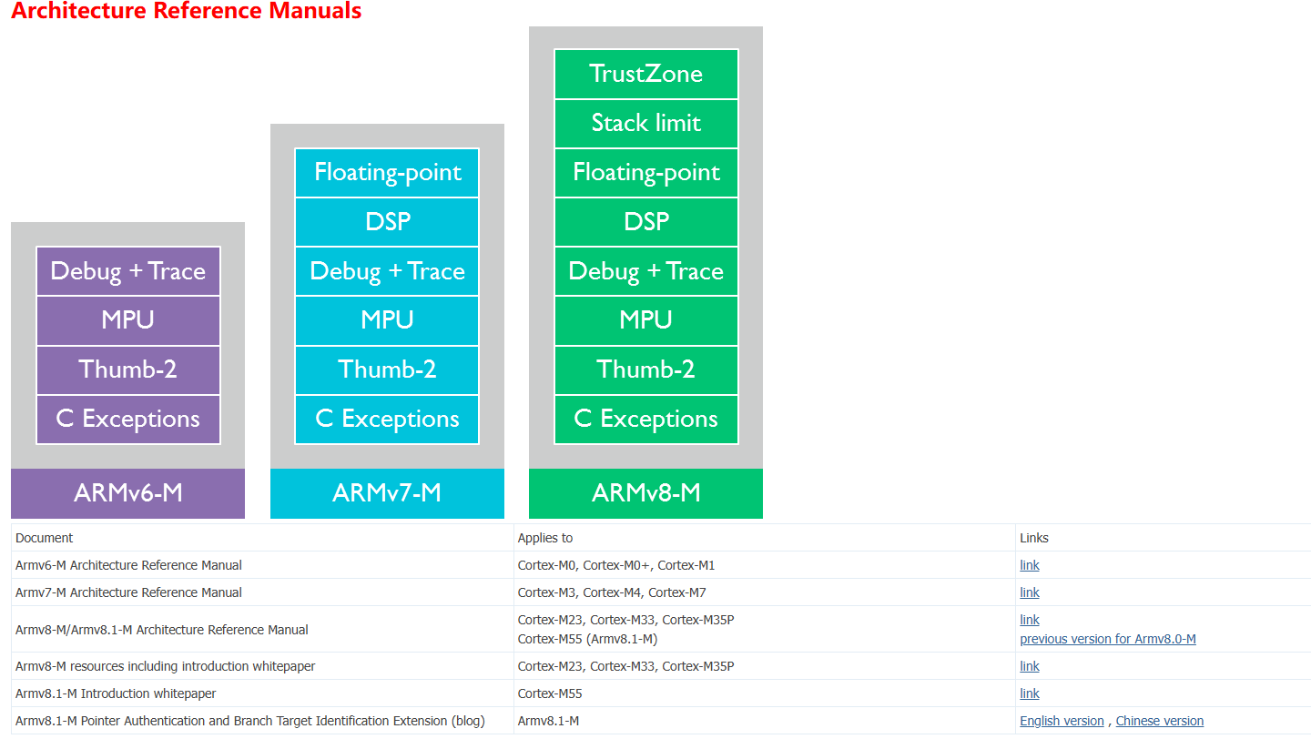

请问楼主,armv6m、v7a、v7m、v8m这些和CM0、CM1、CM3、CM4、CM7是怎么对应的啊

发表于 2024-5-27 09:01:29 | 显示全部楼层
