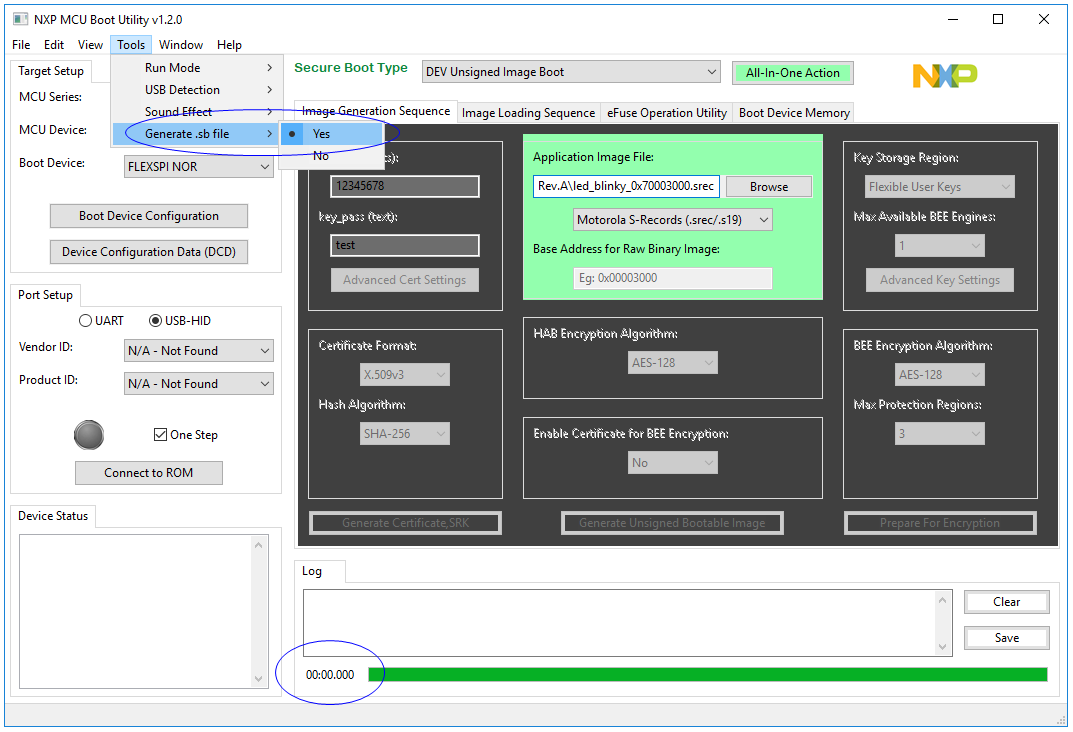

目前这个工具最新版本是 v1.2.0,更新记录如下:
【v1.1.0】
特性:
  1. 支持i.MXRT1015
  2. 支持界面中文显示
改进:
  1. USB自动识别的功能可以禁掉
  2. 用户输入的源程序文件可以包含i.MXRT启动头 (IVT&BootData/DCD)
  3. 根据操作过程自动跟随显示操作页面
个性:
  1. 增加马里奥音效
【v1.2.0】
特性:
  1. 支持生成.sb格式的应用程序,可用于MfgTool和RT-Flash
  2. 可以实时显示操作消耗的时间,随着进度条同步更新
改进:
  1. BEE加密模式下也能支持Non-XIP应用程序
  2. 进度条可以实时更新,更新速度由快到慢
缺陷:
  1. 使用Fixed OTPMK Key的BEE加密模式下,加密区域不能被设超过1
  2. FlexSPI NOR启动设备配置界面,Option1不能被有效设置
下载地址: https://github.com/JayHeng/NXP-MCUBootUtility/releases
