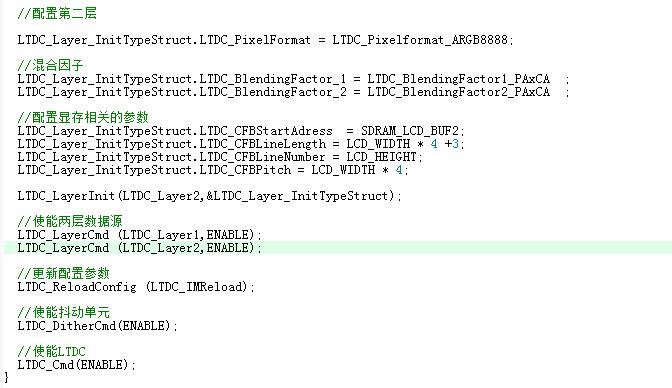

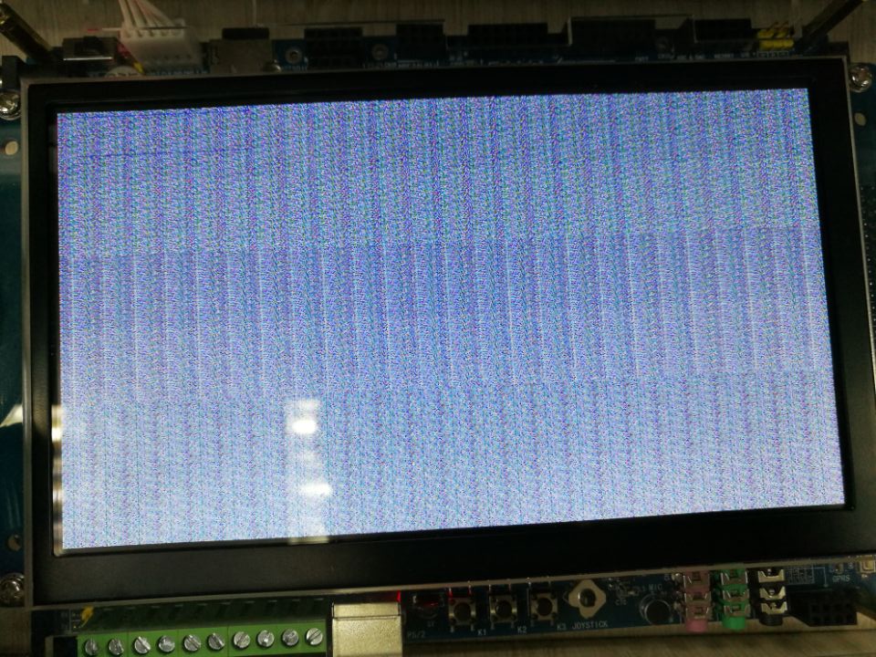

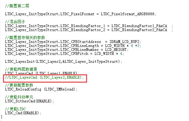

LTDC 不使能第二层显示的时候一切正常,使能了以后就花屏了,感觉下面的显示还是正常的,把第二层a通道设置成全透明也可以正常显示,感觉就是第二层显示问题,这个怎么解决?
(1).屏蔽掉第二层显示:
001.jpg 显示正常:
(2).取消屏蔽:
显示花屏:
调了好久都调不出来,有人知道怎么解决吗?

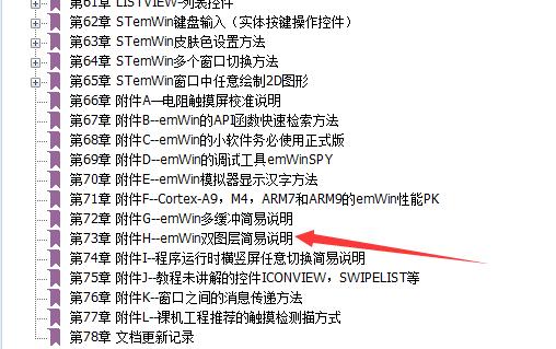

发表于 2019-4-9 01:01:21 | 显示全部楼层
裸机管理双图层不方便,上emWin例子,对比研究即可
https://forum.anfulai.cn/forum.php?mod=viewthread&tid=19834&extra=page%3D1
