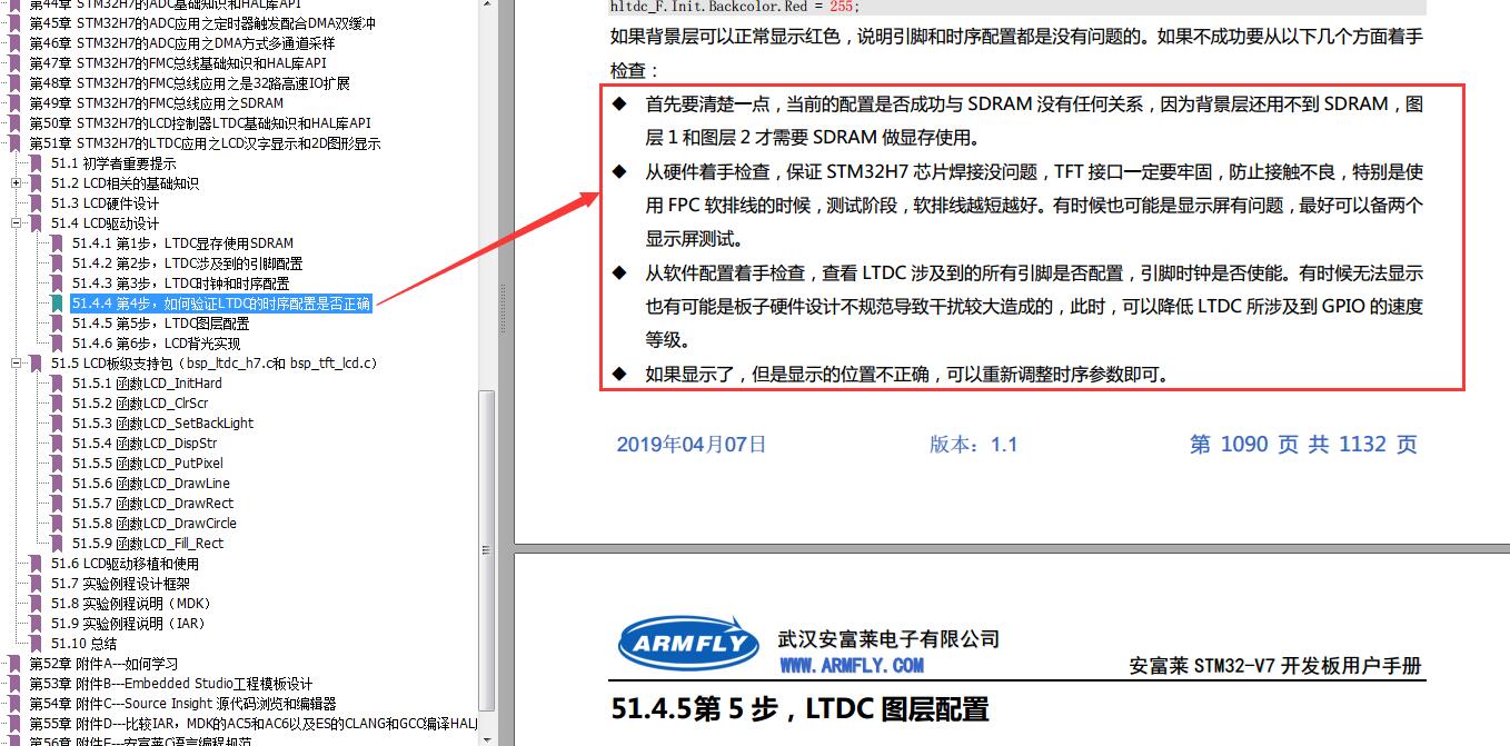

就是连背景色页改不了了,还出现这样的现象,是屏有问题吗?

优先测试背景层是否正常。

对,就是背景层就改不了,我测了,命令到引脚了,是不是就说明应该改色的
