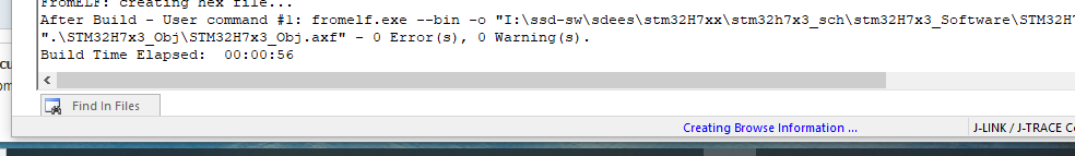

发表于 2020-6-3 11:11:16 | 显示全部楼层
ymh792260950 发表于 2020-5-26 15:15
路径没有中文名称,也不能跳转
这个貌似确实是需要 等待底部的显示
那个蓝色的 Creating Browse Information ...  提示消失后就可以使用 右键 go to define 了

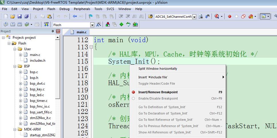

发表于 2025-4-22 15:55:51 | 显示全部楼层
不行呀,右键都没有go to这几个选项了,F12提示No Browse infomation ...,让我打开这个选项,问题是Output里面这个选项是灰色的点不了呀,下面也从来没出现过蓝字进度条
