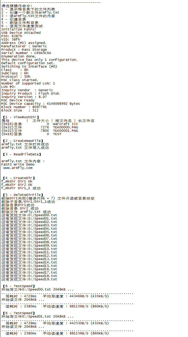

[USB] 测试STM32H7的USB Host库外挂U盘的兼容性,支持热插拔,跟标准库的最后一个版本2.2.0差不多
发表于 2019-3-14 02:06:42 | 显示全部楼层 |阅读模式
还让用的我以前的这几个U盘,都识别成功了:
效果:
当然,也有识别不了的U盘,有待USB Host库进一步升级,兼容性更强些。
