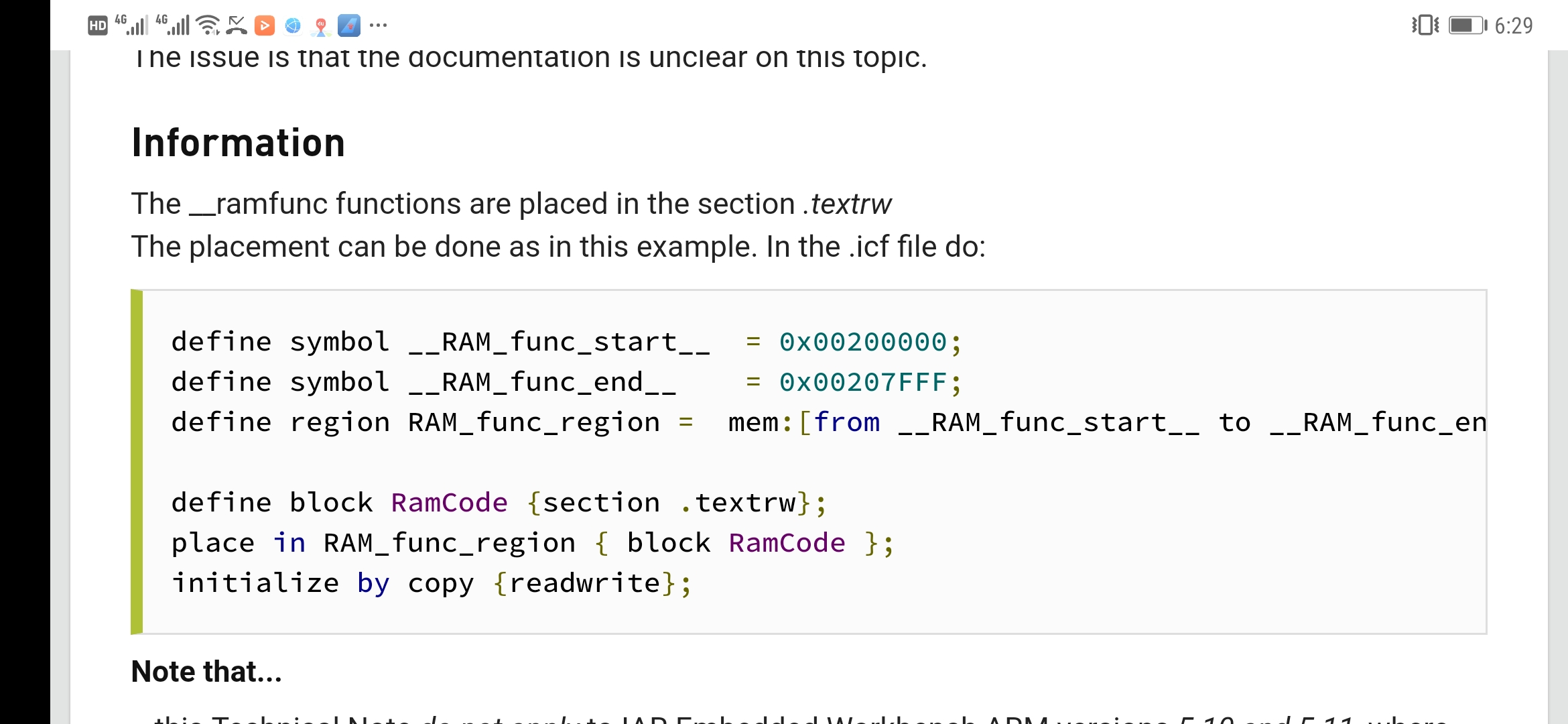

iar要指定ramfunc到itcm似乎比mdk复杂一点,试了几次,参考这个iar文档就可以了
https://www.iar.com/support/tech ... ide-ewarm-5.x--6.x/
建立一个itcm的region 把ramfunction对应的section放进去,函数前加__ramfunc即可

代码这部分能举例贴一下吗?谢谢

不支持类型强制转换,IAR9.3会报error,感觉不行啊
