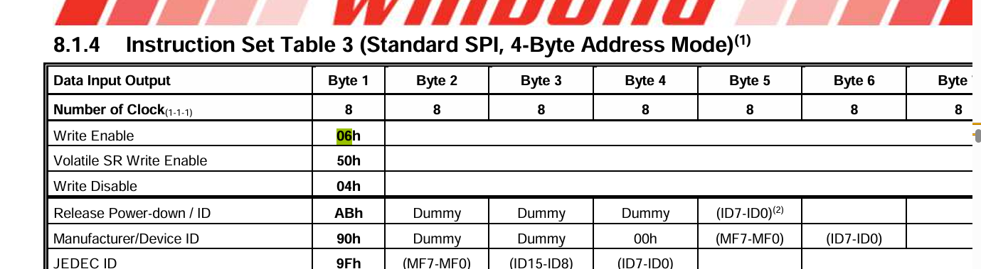

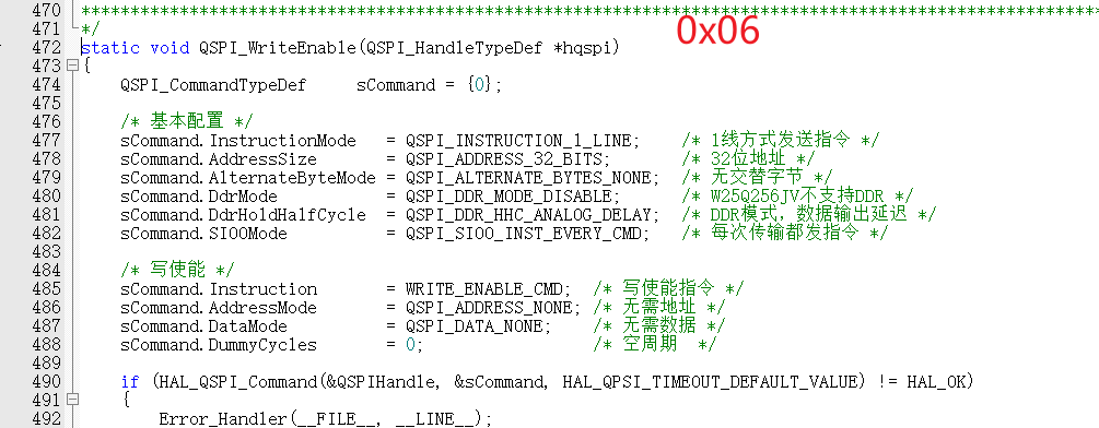

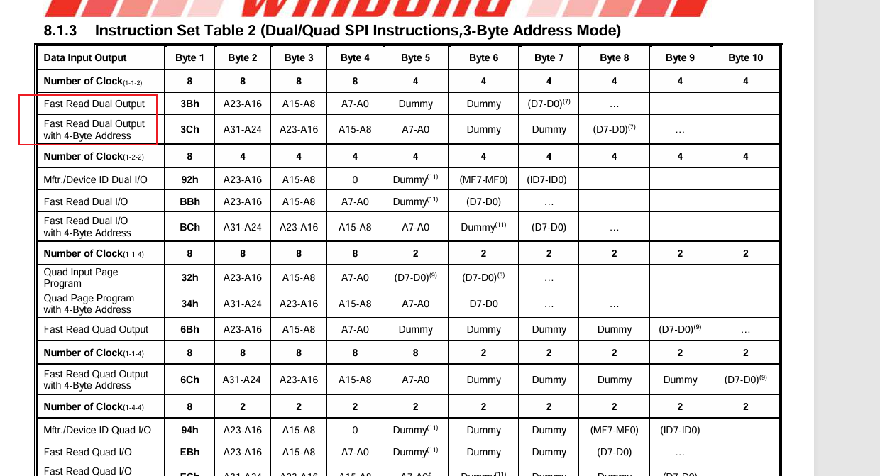

发表于 2025-6-25 20:25:23 | 显示全部楼层
我还有其他疑问“
1.这种后面有 with 4-Byte Address 有什么特殊意义吗?
2.这个是0x06,写使能1-1-1,  代码中写的是1-0-0,如果将地址和数据都改成一,代码功能不正常了,什么时候需要取舍,
124425
 楼主| 发表于 2025-6-26 10:04:38 | 显示全部楼层
yuyu51 发表于 2025-6-25 20:25
我还有其他疑问“
1、这个是3字节地址中的4字节地址命令
2、这个仅仅是使能命令
