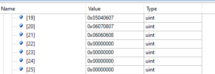

发表于 2025-3-14 02:01:33 | 显示全部楼层
大佬你好,请问我调用HAL_DCMI_Start_DMA()函数,无法传递完整数据到数组,好像传到一半突然停止了,这是为什么,我用的是NUCLEO-H743ZI开发板

这是我DCMI和DMA的配置,摄像头的寄存器配置都做好了,不知道为什么DMA传输会突然停止,数据寄存器也无法更新
附上源码 H743 OV5640.zip (2.44 MB, 下载次数: 1)

 楼主| 发表于 2025-3-15 08:43:08 | 显示全部楼层
dongkechao 发表于 2025-3-14 09:04
* @brief       DCMI底层初始化
* @param       无
你的这这个是配置DMA循环模式,传输完一帧后HAL_DCMI_Stop(&g_atk_mc5640_dcmi_sta.dcmi)终止了。
下次再用,再启动。
