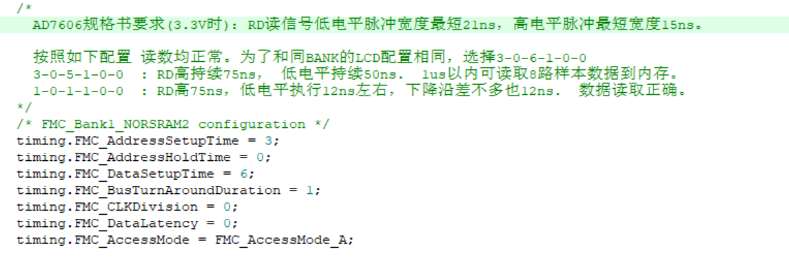

请教下FMC时序配置的时候这些参数是怎么计算出来的?

做过一个NAND的FSMC时序配置,可以参考
NAND Flash使用注意事项以及FSMC时序参数的配置方法
https://forum.anfulai.cn/forum.p ... 4092&fromuid=58
