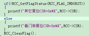

如果是看门狗引起的复位,那么复位后寄存器RCC_CSR 中的IWDGRSTF 不应该为1吗?我程序中故意让看门狗复位,然后上电后printf寄存器状态,却一直为 0x14000002
,也就是IWDGRSTF 为0,这是什么原因呢?主程序没有清空寄存器操作,难道是哪儿给清空了?

放到main函数入口处还是这个现象

找到问题了,以前写的boot引导程序里有个清复位标志的操作,难怪主程序一直找不到在哪儿清的。
