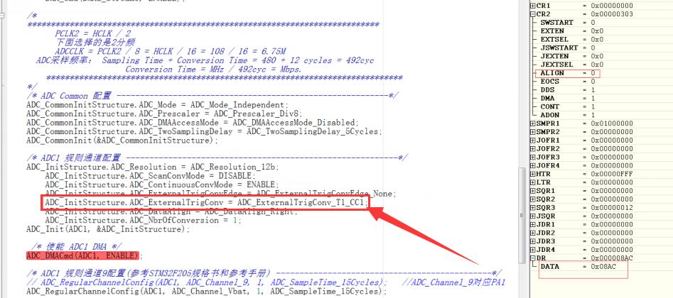

V5客户提供的左右对齐出现问题原因和解决办法:
是ADC结构体没有初始化此成员导致,初始化一个状态后正常了。
这个是STM32标准库和HAL库的通病,不管任何结构体,如果是局部变量务必结构体清零。
STM32H7的HAL库所有结构体变量做局部变量用时,推荐直接初始化为0,防止不必要麻烦
