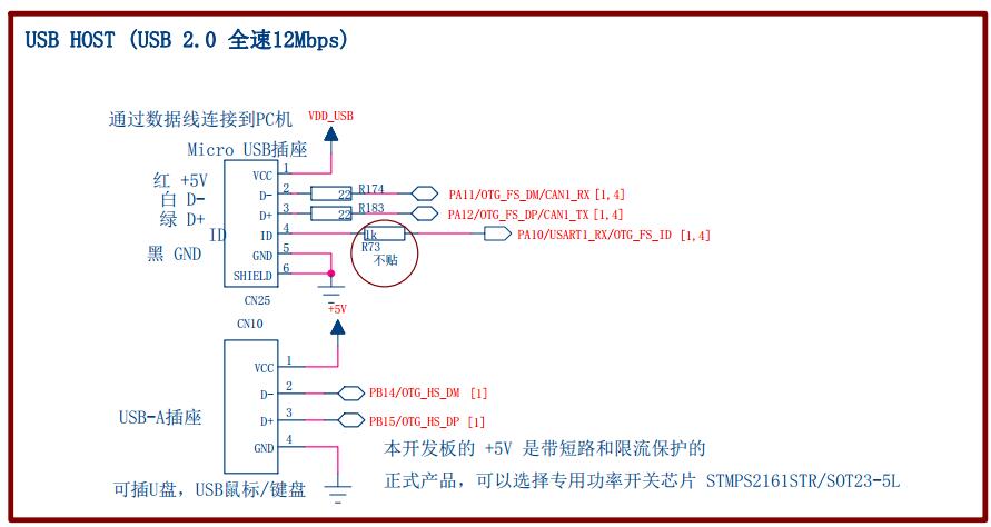

我用stm32 cubemx生成了一个usb device的工程,把PA11/PA12作为OTG_FS_DM/OTG_FS_DP,但是不知道怎么和micro usb的D+和D-连接,micro usb接数据线连电脑也没反应,有没有什么解决办法,我是v6开发板,f429

嗯嗯,那micro usb那个口怎么连接上PA11和PA12呀。。

发表于 2019-2-9 16:33:25 | 显示全部楼层
