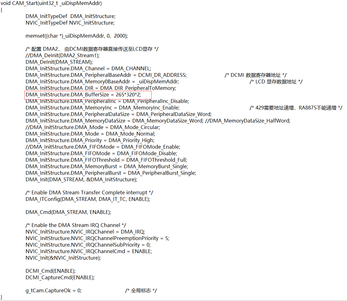

    在例程里面,ov7670的参数是QVGA,也就是320*240。颜色是RGB565,也就是一个像素占两个字节。但是在看到bsp里面时,发现DMA配置的buffer是265*320*2。我试着改成240*320*2,发现有问题,屏幕显示摄像头图像的区域下方有一部分是花屏的,改回来就好了。

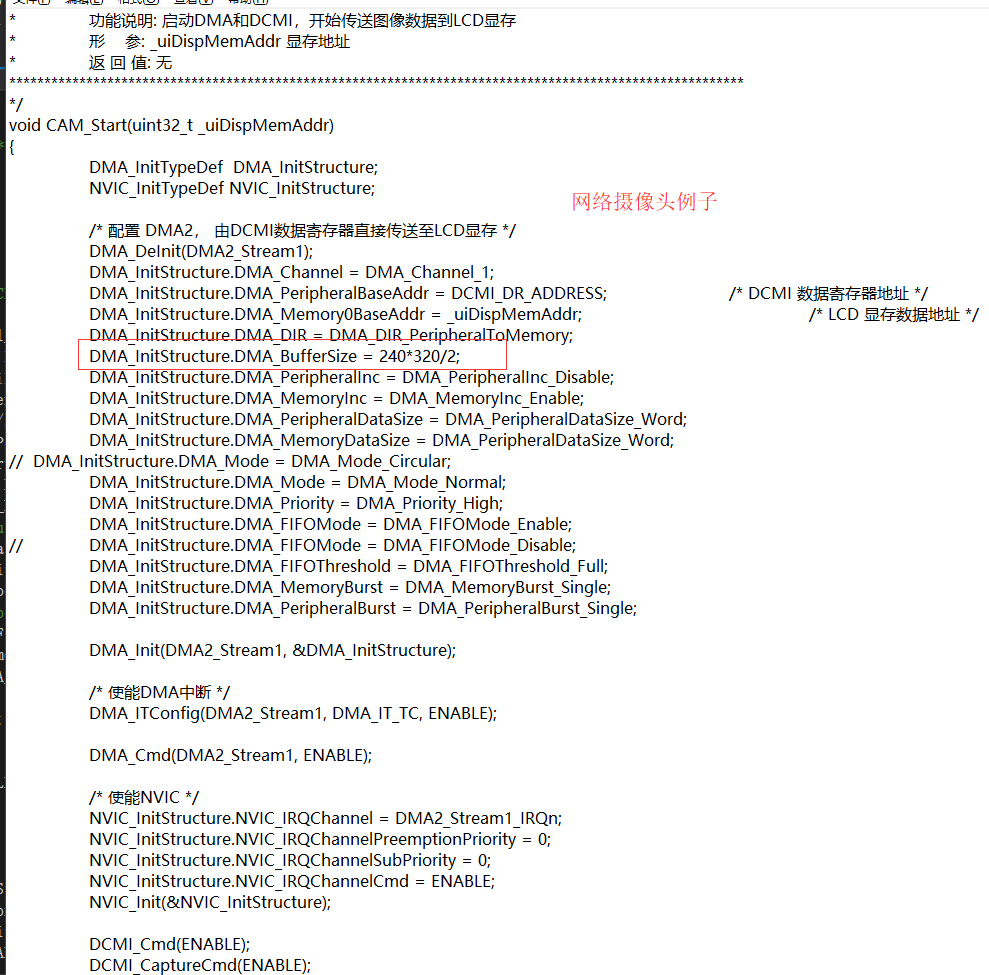

    还有我看了网络摄像头的程序,发现配的是240*320/2,这里就更加不理解了?不知道这里为什么要除以2?
    下面是两个程序的DMA配置截图。第一张是V6的,第二张是网络摄像头的,应该是V5的。
V6
V6
V5
V5

V6裸机例子配置的不容易理解,因为已经超出了最大传输次数65535,后面我升级下。
下面V5的网络摄像头配置的是没问题的,因为我们配置的源地址和目的地址数据宽度是word,即4字节,每传输1次就是4字节。
配置的传输次数是240*320/2,每次4字节,即240*320*2

  V5的bufferSize配置理解了。V6的不知道为什么这样配置,硬汉哥有时间讲解一下
