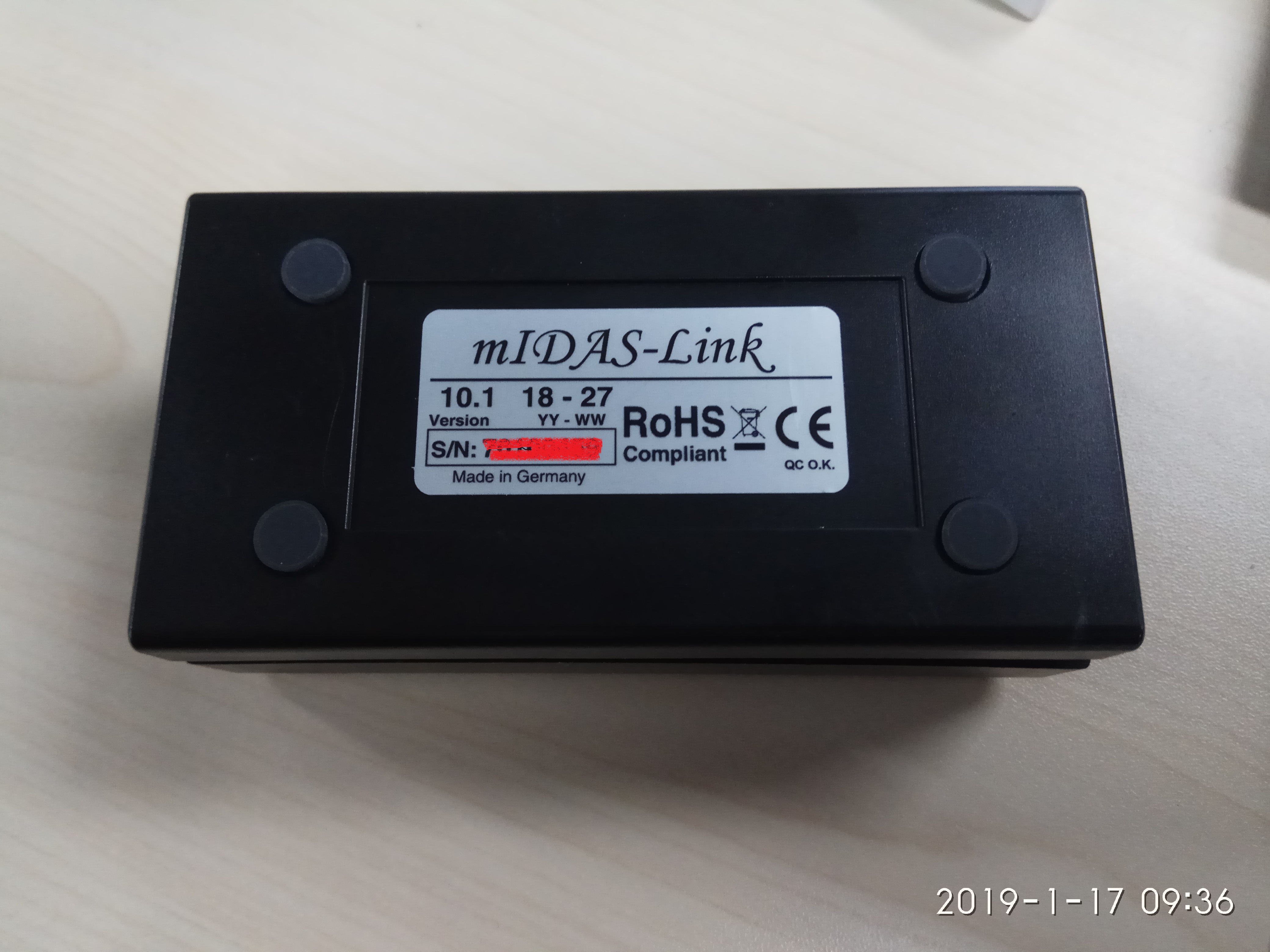

定制OEM版Jlink V10.1如何弄成通用版,最近ADI申请一块M3评估板,带了一个OEM版Jlink V10.1,但就是只能连接ADI的芯片,如果破解成通过用版本。

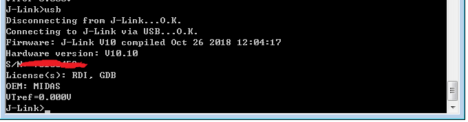

发表于 2019-1-18 09:08:20 | 显示全部楼层
chaplin1999 发表于 2019-1-18 08:26
这个有点麻烦,在神坛看到大神taoist说过原版都有后门指令,可以吐出原装boot,然后擦掉OEM字段,添加lince ...
以前可以用FE指令读取的,现在首先得发送一串字符才能使能打开,打开之后才能读取,读取回来的还是加了密的,得再解密。
楼主千万不要轻易尝试通过 swd读取,因为读取会直接擦空flash的。目前你这个正版的 最宝贵的是序列号和CPU唯一ID绑定的那段RSA2048签名上,如果一旦把这个破坏了 就真成砖头了
另OEM版本不是固件做的限制,而是上位机jlinkarm.dll里做的限制。
你可以这样尝试:找个jlink v9的固件 在它里面加上OEM字串,然后一样上位机不识别其他家的芯片~~~
但是jlink commander里是可以认目标芯片的。

这个和其他版本的是一模一样的,只是OEM段不同而已。
