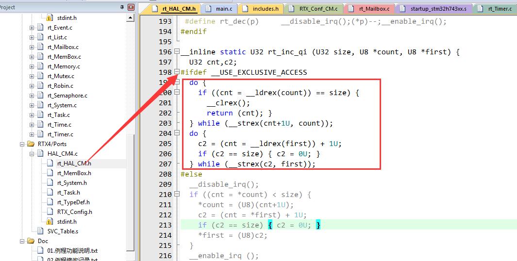

今天使用KEIL5.25移植F429对应的的RL_RTX4系统出现警告,使用起来没发现异常,但是不知道真正的原因,心里没底会不会引起异常,特来请教各位。下面描述一下问题:
1.编译之后出现的警告信息如下:..\..\RL-ARM\RL-RTX\portable\rt_HAL_CM.h(91): warning:  #3731-D: intrinsic is deprecated    百度查询一下,官方给出的解释:http://www.keil.com/support/docs/3783.htm。我看了好像是不推荐使用某些函数造成的。如果忽视这些警告,会不会有什么隐患呢?

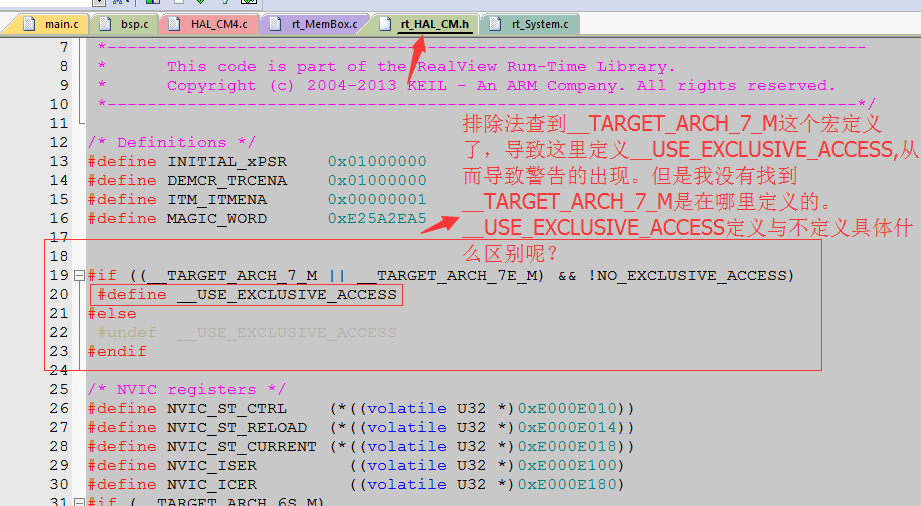

2.rt_HAL_CM.h文件中:
#define __USE_EXCLUSIVE_ACCESS 它的定义是导致警告出现的源头,但是无论是在KEIL4还是在KEIL5下面使用RL_RTX4,默认都会定义__USE_EXCLUSIVE_ACCESS,但是在KEIL4就没有警告,在KEIL5就出现了警告。但是用起来感觉没有任何异常。不知道会不会留下什么隐患,希望懂的人回答一下,多谢了。

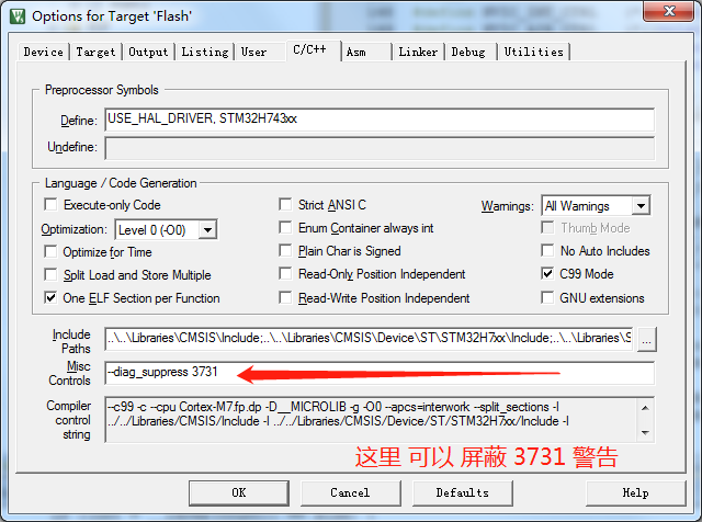

发表于 2019-1-16 16:54:40 | 显示全部楼层
直接屏蔽警告就好,我一直是这么用的。
否则要升级到MDK5里面带的新版,看此贴升级:
https://forum.anfulai.cn/forum.ph ... 6696&extra=page%3D1

发表于 2019-1-17 00:11:56 | 显示全部楼层
sanit 发表于 2019-1-16 20:17
好的,忽视警告,不影响正常使用哈?
不影响,你可以用V6的二代示波器或者V6综合Demo测试下,例子比较复杂,也具有代表性。
屏蔽方法:
https://forum.anfulai.cn/forum.php?mod=viewthread&tid=86086
