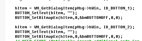

如图,使用位图如何去掉button控件底部的白色,,,,
40
61
61
 楼主| 发表于 2019-1-7 14:54:03 | 显示全部楼层
如图,使用位图如何去掉button控件底部的白色,上面图片代码在模拟上试过没有白色,移植到了32里就有白色,设置button背景透明试过不行

 楼主| 发表于 2019-1-7 15:06:26 | 显示全部楼层
这样也不行
40
61
61
 楼主| 发表于 2019-1-7 15:22:10 | 显示全部楼层
按钮不能按的情况下显示,表示wifi的状态用的而已

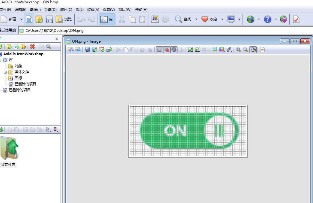

图片上传下,感觉你的图片没有带alpha透明通道。
40
61
61
 楼主| 发表于 2019-1-7 17:21:24 | 显示全部楼层
好像是没带alpha通道
有这个工具怎么变带alpha通道
40
61
61
 楼主| 发表于 2019-1-7 18:07:24 | 显示全部楼层
自己画了个带alpha通道的

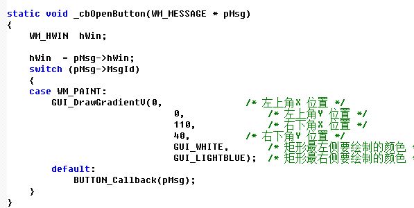

发表于 2019-1-7 18:36:33 | 显示全部楼层
桥段 发表于 2019-1-7 18:07
自己画了个带alpha通道的
再弄个自定义回调,效果更好,要不有个按钮边界,看着难受。
40
61
61
 楼主| 发表于 2019-1-7 19:02:09 | 显示全部楼层
我试过了好像不行

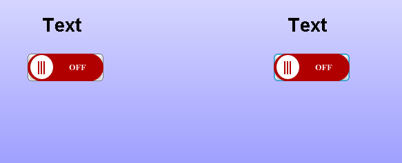

 楼主| 发表于 2019-1-7 19:08:01 | 显示全部楼层
重新画了两个圆角矩形的,虽然没之前那么有圆弧的好看

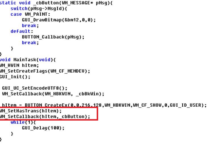

发表于 2019-1-7 20:15:47 | 显示全部楼层
设置BUTTON窗口透明标识,在回调里绘制Alphal图就可以了

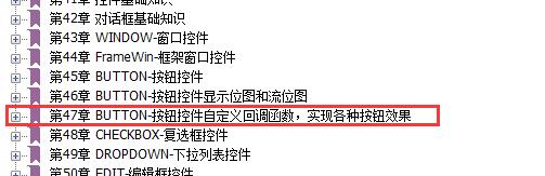

124629
发表于 2019-1-8 01:19:22 | 显示全部楼层
学习新版emWin教程的这个章节即可:
https://forum.anfulai.cn/forum.ph ... 9834&extra=page%3D1
