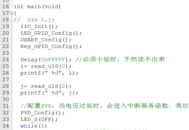

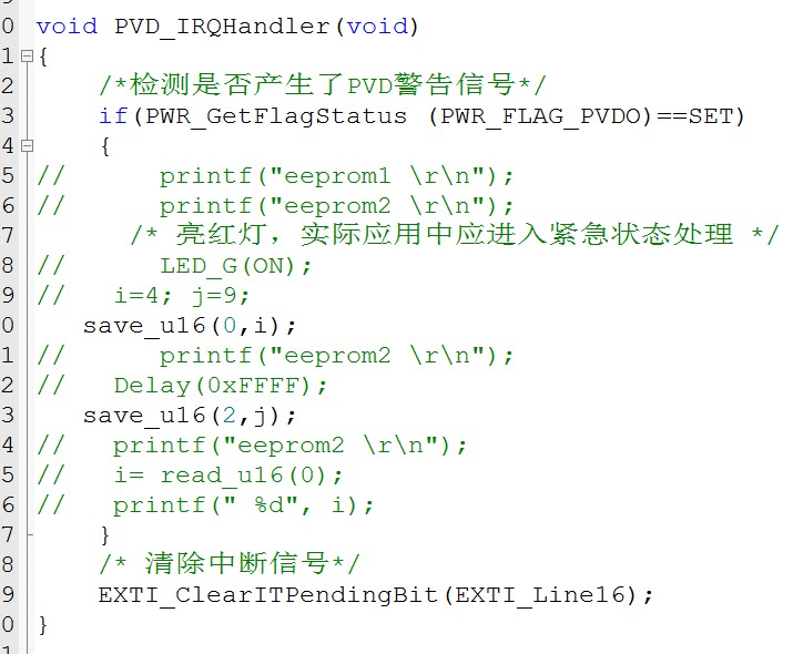

我使用STM32的掉电中断来用24C02保存数据,可是这个只能保存一个,时间太短了,按照论坛里地帖子在开发板的 GND 和 VCC 之间加了一个470UF的电容,加上后居然都进不了中断了,不知道是什么原因?有哪位朋友能看下嘛?万分感谢!

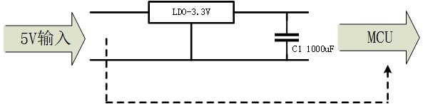

1. EEPROM操作消耗的时间会比较多,如果对成本没要求,可以使用FRAM,如果成本有要求,就加大供电电容
2. 检查一下除了MCU和EEPROM,有没有电路其他部分在工作,导致电容的电量消耗过快
3. 掉电检测不一定非要用MCU内部的掉电检测,普通的外部中断或者AD检测都可以。给你提供一个方案如下:
掉电检测检测的是5V的电压,一般5V掉的比3.3V更快,这样当你的3.3V还是满的,MCU已经开始掉电保存了。另外一个更好的办法,就是检测你产品供电的掉电检测。比如供电是24V输入,那你检测24V掉电,比如掉电到16V时,MCU就可以开始工作了,这样能工作的时间更长,反应也更快。

突然想起了一个事,大容量电容好像不能加到LDO之后,应该加到LDO之前。像下面这样:
有多级LDO的,大电容要放到第一级LDO。你测试一下这样的效果
