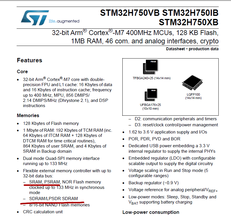

发表于 2018-12-12 16:48:00 | 显示全部楼层
图片上说支持H750支持sdram。
而且华邦的psram和sram接口是一样的
124443
发表于 2018-12-12 16:56:52 | 显示全部楼层
xieyang__ 发表于 2018-12-12 16:48
图片上说支持H750支持sdram。
100脚的这VBT6不行。后面XB和XI可以。

发表于 2018-12-12 16:59:37 | 显示全部楼层
我刚刚也确认了以下,100脚的不能使用sdram,但是能用psram但是和dual bank with quad lines那个又冲突
