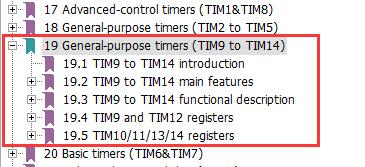

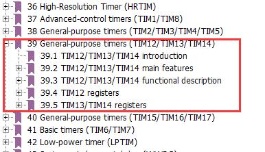

[TIMER] STM32H7的定时器TIM1 - TIM17为什么中间少TIM9,10,11三个定时器,匪夷所思

应该是出于外设的类型、地址统一考虑。stm32中18都是高级定时器,2345是标准,67只带定时功能。
15、16、17就是在9、10、11的基础上多了个Break Input。功能不一样所以才列为另一个外设编号的吧

 楼主| 发表于 2018-12-12 10:35:36 | 显示全部楼层
15、16、1 ...
还有可能是这个原因。
