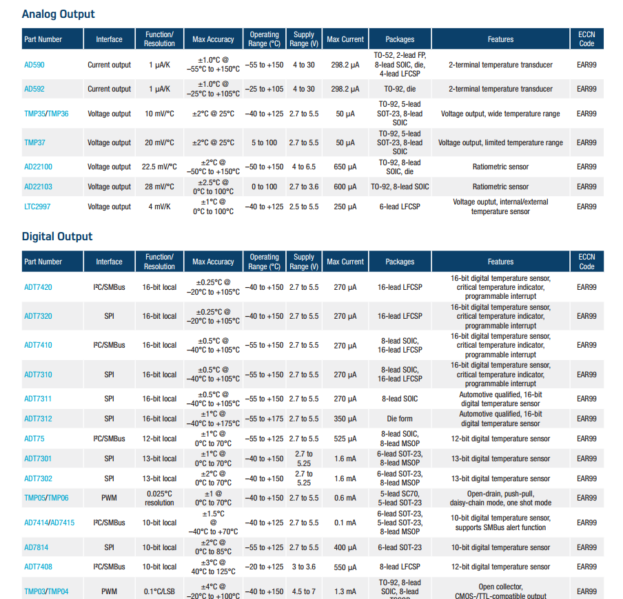

现在设备上用的是18b20,精度是±0.5度的,单根总线上接了4个,现在客户提出来需要在现有硬件的基础上找精度在±0.3范围内的(还是单总线的),在美信官网上找了下没找到,知道的还请告诉一下型号,谢谢
