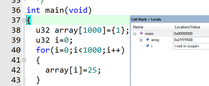

放在函数内部,定义局部数组的时候,通过call+stack窗口发现array的地址是0x1FFF FEB8,查看手册,这个地址也不知道干什么,system memory
发现函数内数组定义到410个元素的时候,会进入硬件失效,地址0x1FFF FFF8,整个数组需要空间是410*4=1640个字节,栈空间是1024个字节,为什么超出这么多才出现问题呢?见下图 内部变量溢出.png

看我新的楼层,我在函数内部定义410个元素的数组,u32位,这就是410*4=1640个字节,这应该是在栈中,栈是0x400,1024个字节,已经超了好多个字节。这是什么情况

我看过了,然后试验一下,
我在函数内部定义410个元素的数组,u32位,这就是410*4=1640个字节,这应该是在栈中,栈是0x400,1024个字节,已经超了好多个字节,还可以正常调试;
内部定义420个元素的数组,u32位,这就是420*4=1680个字节,这时进入硬件失效
这是什么原因呢,为啥超过了栈的空间还是可以调试,他是用了堆的空间吗?谢谢

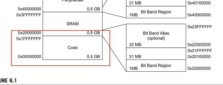

stm32的栈空间是向下生长的,MDK在链接的时候把栈空间起始放在了你使用的RAM的末尾(注意,不是总RAM)。
例如你stack size=0x200,你其他的使用数据量是0x1000字节,那么最开始的时候sp指针就在0x20001200,然后你函数运行的时候,每定义了一个变量,sp就往前(0x20000000的方向)走一截。如果走到超过了stack空间长度(到了0x20001000),再定义就极有可能覆盖掉前面的数据,但硬件并不会出错,因为从CPU的角度来看你要访问的地方是正确的,还处在CPU可访问的范围内
C语言本身对栈空间是不做检查的,编译器也没检查。所以不会出错。如果你用了操作系统,可以用操作系统来检查栈空间使用。就是在使用到的栈末尾写入一个特殊的数字,定期检查这个数字被推到了哪个位置

发表于 2018-11-15 18:03:57 | 显示全部楼层
伊森亨特 发表于 2018-11-15 11:31
我看过了,然后试验一下,
我在函数内部定义410个元素的数组,u32位,这就是410*4=1640个字节,这应该是 ...
如果你定义的时候sp指针顶到了0x20000000更往下,这在CM3和CM4的内存划分里是属于code区,属于启动映射需要考虑的范围,不同的启动方式实际对应的区域不一样。
可能会触发总线错误,具体的中断是hard_fault还是bus_fault我不确定了
