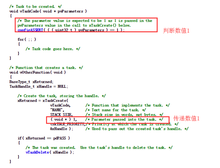

发表于 2018-10-30 00:17:23 | 显示全部楼层
105
105
105
发表于 2018-10-30 09:12:06 | 显示全部楼层
假设你的任务体是 void task(const void* para);
你问的那个参数最终就是传入任务的指针  *para,当1个函数体被创建成多个任务的时候,可以通过传入的这个参数来进行判断
或者可以把某个句柄、内存地址通过这个指针穿进去,以实现传输“对象”的概念。例如传不同的串口句柄,可以以同样的流程操作不同的串口,你在修改串口指向的时候就不需要再修改函数体本身了

发表于 2018-10-31 09:58:03 | 显示全部楼层
这个是多任务的例化,多个任务使用同一个函数,可以通过此参数做不同任务执行状态区分,FreeRTOS的定时器组学习了没有,一个道理。

发表于 2018-10-31 11:11:32 | 显示全部楼层
游在云间 发表于 2018-10-30 21:39
非常感谢,您的回答非常完美的解决了我的疑问。
但是我还是理解的不够透彻,请问有相关的资料可以分享一 ...
不好意思,我也没有在哪看到能系统学习这些知识,都是自己照着指针的应用来做的野路子
你就单独把这个参数当做一个指针就好了,指针能传递的东西他都能传递,例如类对象、结构体、邮箱信号量句柄、数字、地址、函数入口这些都可以用这个参数来传递。
剩下的就看你想怎么用这个参数了,还可以把这个参数的指针作为一个回调,来达到“任务同步”、“数据传递”的功能
