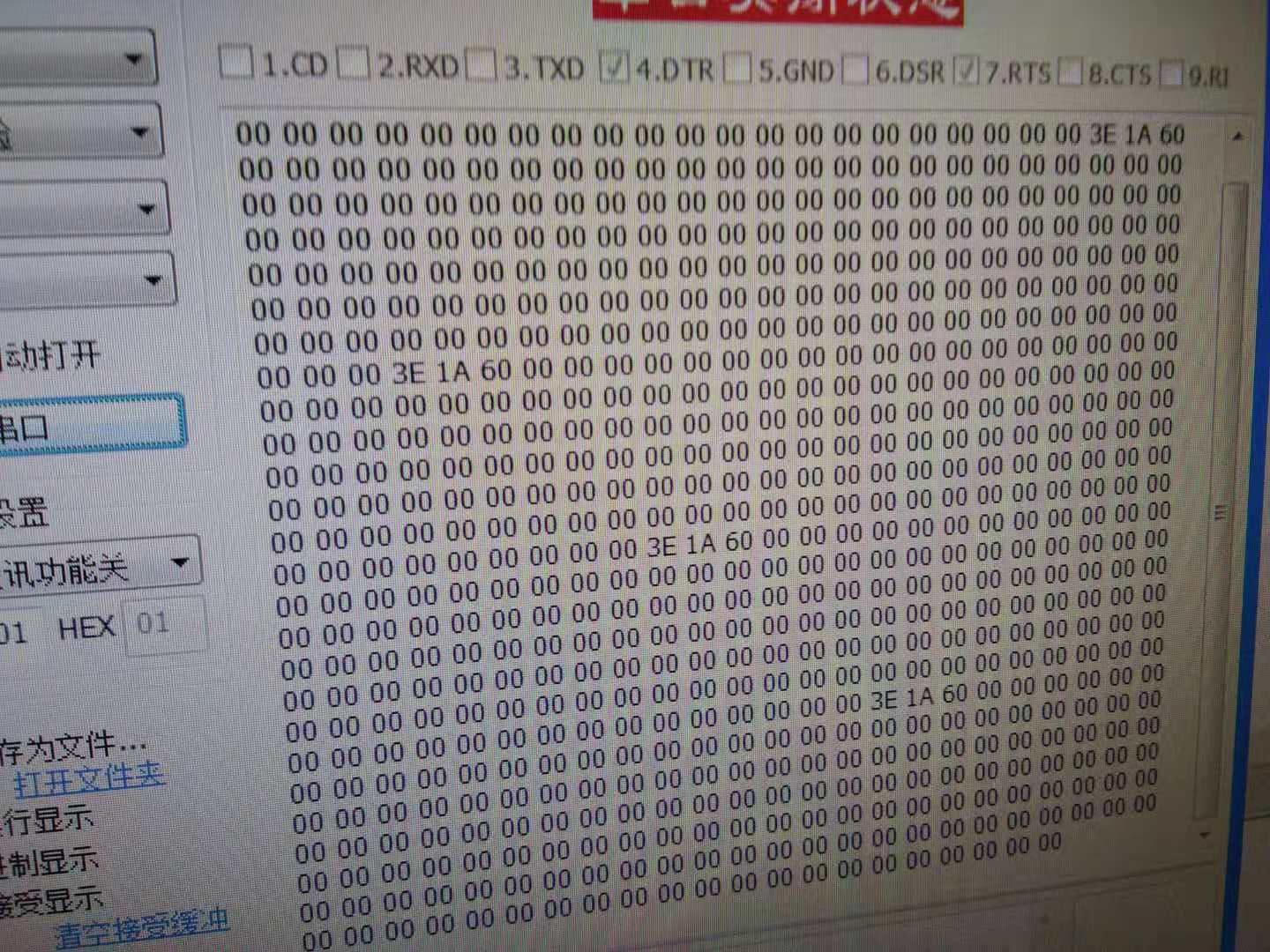

2、读取dht11数据,通过串口发送,数据还好,就是每次数据之间,有很多 00,如图所示,延时1s,0会少一些,但是这种程序用延时感觉不太好,数据断了。谢谢各位
这是dht11的读取程序,也比较简单,就是总出0,  谢谢
