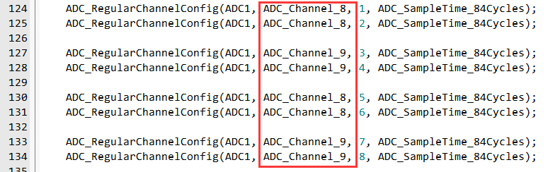

今天客户咨询了这么一个问题,以前一直用的不同通道,特地测试了下一组转换里面有相同通道的情况。

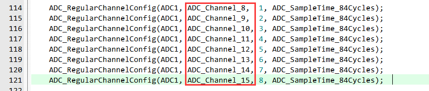

比如之前这样8组通道:
改成下面这种依然是可以的:

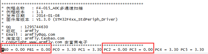

效果:
