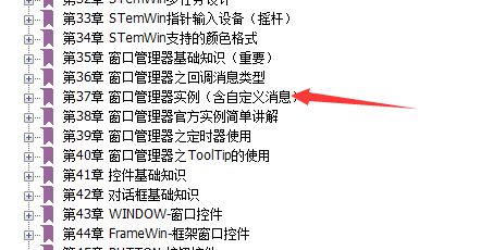

发表于 2018-9-28 00:46:06 | 显示全部楼层
可以用窗口自定义消息实现,详情在我们新版emWin教程有专门的章节说明
18
43
97
97
 楼主| 发表于 2018-9-28 08:19:57 | 显示全部楼层
https://forum.anfulai.cn/forum.php ...
好的,谢谢
