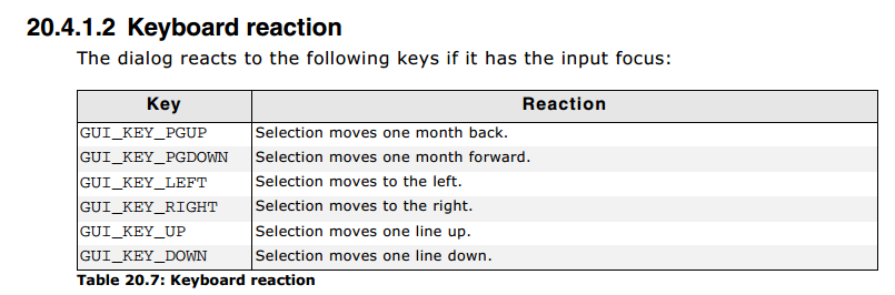

请问大神,emwin 自带的calendar 为什么设置不了大小啊,调用了函数设置文本跟大小都没用,默认的字太小了,是不是得设置默认皮肤啊;另外,calendar窗口支持聚焦吗,tab键父窗口会收到,然后焦点就移走了
发表于 2018-9-18 11:16:28 | 显示全部楼层
1、支持聚焦
支持的键盘消息:
2、可以设置字体,看我之前做得万年历例子

 楼主| 发表于 2018-9-18 14:24:59 | 显示全部楼层
eric2013 发表于 2018-9-18 11:16
1、支持聚焦
支持的键盘消息:
大神,你怎么懂那么多啊,原来是先设置默认再创建日历,先创建了日历就没有用

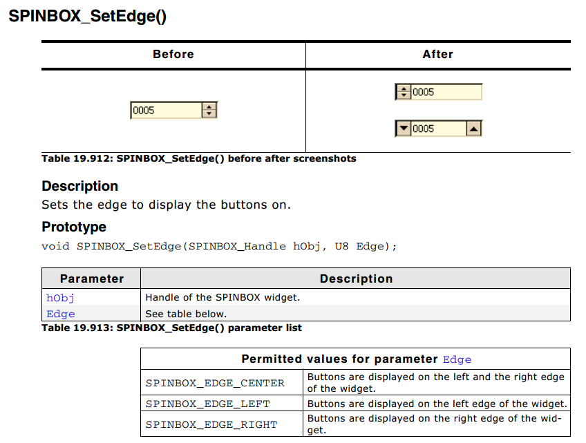

我多问大神一句,spinbox的按钮左右分开是怎么设置的,哪个函数啊,没看懂啊

发表于 2018-9-19 10:26:01 | 显示全部楼层
