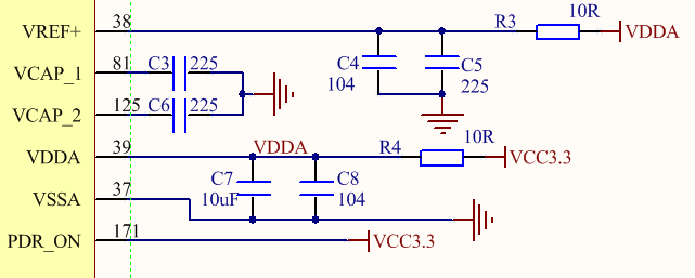

下图是我的硬件环境,使用外部3.3V电压链接到VREF+
(我用ADC3读取VREFINT得到3.2V左右,VBAT也是3.2V,内部温度也是正常)

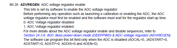

发表于 2018-9-17 16:28:09 | 显示全部楼层
那个,这个吗

 楼主| 发表于 2018-9-17 17:55:52 | 显示全部楼层
感谢大神!
但是我试过把VREF+那个10R电阻去掉,不外接VDDA时候,使用内部参考电压,VREFINT 为1.21V。然而ADC1同样初始化失败在使能内部电压调节器那。当外接VDDA时,我读回来的是3.2V左右,跳变很小。有点蒙圈这个内部参考电压和外接参考电压的设置。

硬件这边是根据官方推荐的外围: Capture.PNG
整理一下问问官方有什么可能的原因导致这种情况。。

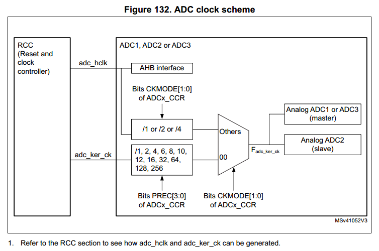

前两天出差没时间搞,今天在ST社区查了一下,还真有人遇到过,也是说可能是时钟问题
源码注释里有句话 "if any potential problem of  clocking, voltage regulator would not be enabled)"
给出的解决方案是使用PER_CK,还没试,抽时间试试“Anyhow selecting PER_CK for ADC seems to be the only working solution to be able to run the ADC”
https://community.st.com/s/feed/0D50X00009XkZJrSAN
124443
发表于 2018-9-21 09:18:04 | 显示全部楼层
源码注释里有句话 " ...
那就是选择PLL2,PLL3或者HSE,HSI,CSI的时钟。
