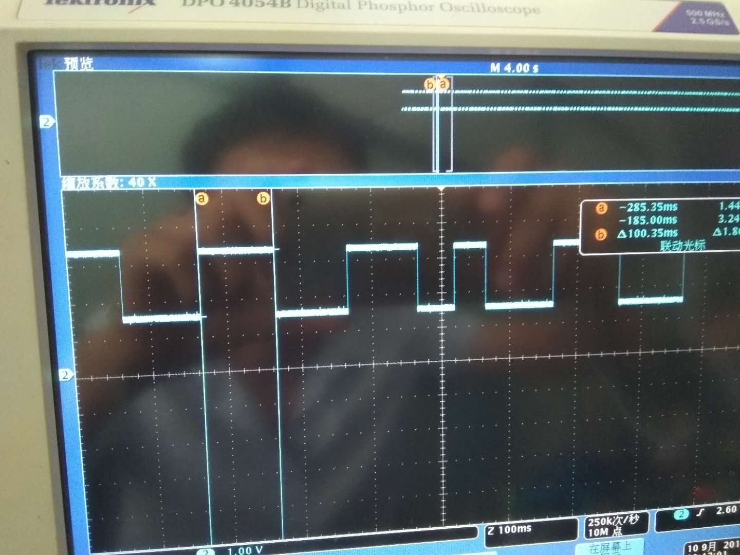

     目前在用STM32H743ZIT6,跑FreeRTOS系统,帮忙确认下是否支持FTP/SNTP?另外FreeRTOS软件定时器不是很准确,有没有解决方案或者参考设置?谢谢
 楼主| 发表于 2018-9-11 18:34:07 | 显示全部楼层
上述程序里是用的100ms定时器
124443
发表于 2018-9-12 02:11:36 | 显示全部楼层
1、参考此贴FTP,TFTP,SNTP等:https://forum.anfulai.cn/forum.ph ... 6034&extra=page%3D1
2、软件定时器问题,将其设置为最高优先级看看。
