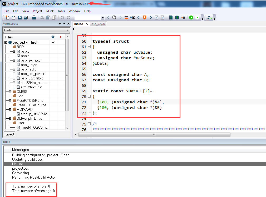

串口打印截图:
分析:略,同上一篇文章类似(但是这次结构体好像很有问题)
见下面几张截图:
现在还是不太明白为什么?(貌似好像是C99标准什么的问题,想问一下大家有没有什么好的解决方案)
124629
发表于 2018-9-10 00:17:14 | 显示全部楼层
回帖奖励 +4 个金币
typedef struct
  unsigned char ucValue;
  unsigned char *ucSouce;
}xData;
const unsigned char A;
const unsigned char B;
static const xData C[2]=
  {100, (unsigned char *)&A},
  {100, (unsigned char *)&B}

 楼主| 发表于 2018-9-10 18:57:35 | 显示全部楼层
eric2013 发表于 2018-9-10 00:17
typedef struct
貌似还是错误的
